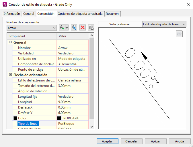

Utilice una expresión para configurar las flechas de orientación de este estilo de etiqueta de forma que señalen hacia la orientación de pendiente de bajada, lo que puede resultar más útil. Para ello, edite el componente Flecha del estilo Grade Only, tal como se muestra en la figura 6.
Figura 6: configuración de flechas Grade Check en el estilo de etiqueta Grade Only
