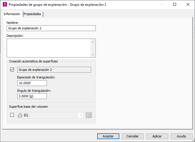

Para corregir la triangulación del arco, debemos definir un valor más ajustado para el espaciado de triangulación en el grupo de explanación. Tal como se muestra en la figura 26, puede resultar difícil localizarlo en el cuadro de diálogo Propiedades de grupo de explanación, ya que sólo se puede definir cuando está activada la opción Creación automática de superficies. Sin embargo, este parámetro también se utiliza en el comando Crear superficie desenlazada y en la triangulación de la explanación en terraplén. Para editar el espaciado, active la opción Creación automática de superficies, cambie el valor por defecto del espaciado de triangulación de 10 pies a 1 pie y vuelva a desactivar la opción de creación automática de superficies. Tras activar la opción Creación automática de superficies debe hacer clic en Aplicar para aplicar los parámetros modificados.
Figura 26: cambio del espaciado de triangulación
