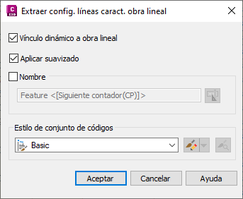

Una práctica recomendada es seleccionar la opción Vínculo dinámico en el cuadro de diálogo Extraer configuración de líneas características de obra lineal, como se muestra en la figura 35, de manera que en este ejemplo todas las actualizaciones en la obra lineal actualizarán también la explanación de esta área. Además, existen parámetros de suavizado para tratar la formación de la línea característica conforme ésta recorre un área curva. Para obtener más información, consulte Suavizado de líneas características.
