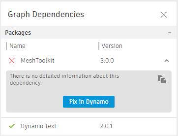

Para que funcione en el Reproductor de Dynamo, es posible que un gráfico de Dynamo requiera determinadas dependencias, como paquetes, nodos personalizados o archivos externos. Puede examinar las dependencias de cada gráfico en el Reproductor mediante el cuadro de diálogo Dependencias de gráficos. Este cuadro de diálogo permite ver rápidamente los paquetes y otras dependencias que necesita el gráfico para ejecutarse correctamente e identificar las dependencias que faltan e instalarlas en Dynamo.

Si el gráfico que ha abierto en el Reproductor de Dynamo utiliza dependencias, estas se mostrarán en el cuadro de diálogo Dependencias de gráficos ordenadas debajo de los encabezados.
Además de un nombre y una versión, con cada dependencia, se muestra uno de los siguientes iconos:

El cuadro de diálogo Dependencias de gráficos permite ver fácilmente las dependencias sin necesidad de abrir Dynamo. Las dependencias que faltan se pueden instalar en Dynamo. Si faltan dependencias, el cuadro de diálogo incluirá el botón Corregir en Dynamo para abrir Dynamo e instalar las dependencias que faltan en la extensión Referencias de los espacios de trabajo. También puede acceder a esta extensión desde Dynamo en Extensiones > Mostrar referencia de los espacios de trabajo

Una vez resueltas las dependencias que faltan, guarde el gráfico en Dynamo; el cuadro de diálogo Dependencias de gráficos se actualizará para mostrar las dependencias actualizadas.
