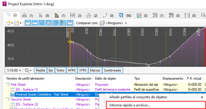

  1. En la cinta de opciones de Civil 3D, seleccione la ficha Complementos y haga clic en Iniciar Project Explorer para abrir la ventana Project Explorer.
  2. En la ficha Alineaciones de la ventana Project Explorer, busque la alineación Second Street y haga clic con el botón derecho en el perfil asociado: Finished Grade Centerline - Second Street Design.
  3. Seleccione Informe rápido a archivo en el menú contextual.
Se abre el cuadro de diálogo Crear informe rápido.

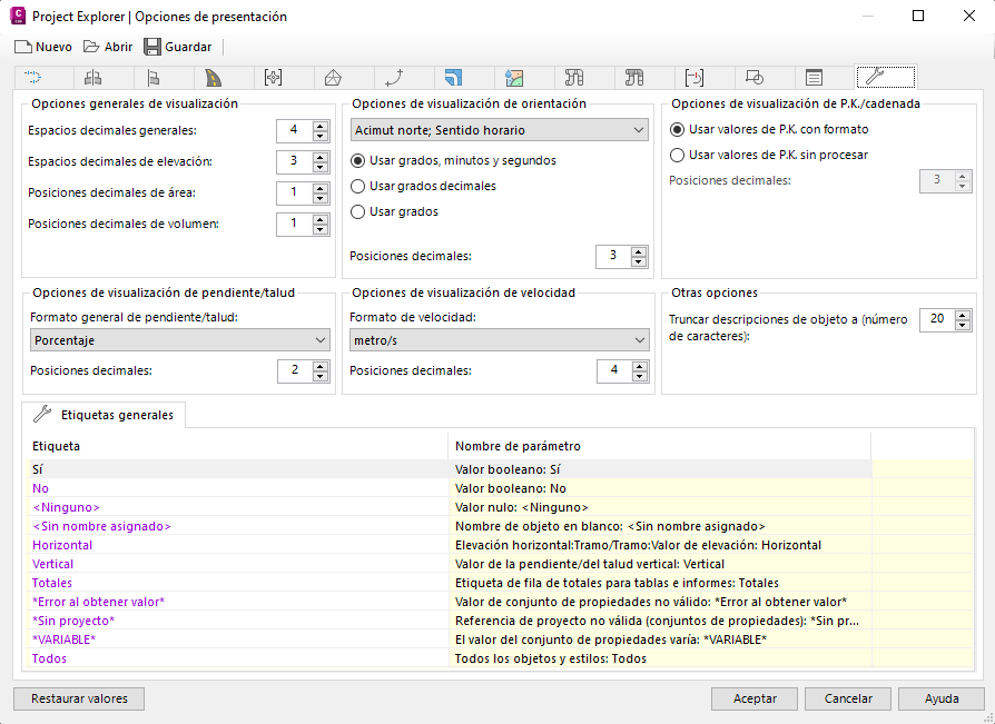

  4. Cambie la lista desplegable de la ficha Alineaciones a Configurar el diseño de columna para Entidades/puntos de alineación.
  5. En la vista de lista, asegúrese de que solo estén seleccionadas las siguientes columnas: Punto, P.K., Abscisa, Ordenada, Elevación, Orientación, Radio de alineación, Degradado, Radio de perfil. Cambie el nombre y el orden de las columnas seleccionadas según necesite.
  6. En los controles de Opciones de alineación/perfil, defina un intervalo de Línea, Curva y Espiral para el Informe rápido de salida.
  7. Seleccione la ficha General y observe las opciones para definir el formato de valores numéricos como ángulos/orientaciones, P.K., elevaciones y taludes. Los cambios aplicados aquí solo afectarán al Informe rápido de salida.

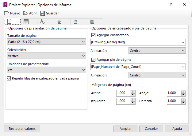

Opciones de estilo de informe
A continuación, especificará el estilo del informe de salida.
  1. Haga clic en el botón Modificar estilo de informe para informes rápidos. Se abre el cuadro de diálogo Opciones de informe.
  2. En la ficha Opciones de página, establezca el tamaño de página en A4 y la orientación de la página en Vertical.
  3. En la ficha Opciones de fuente, establezca la fuente preferida en Corbel y el tamaño de la fuente en 10 pt.
  4. En la ficha Opciones de tabla, defina el Color de fondo de la fila de encabezado como Amarillo pálido o el color que elija.
  5. Si lo desea, en la ficha Encabezado de informe, active la casilla de verificación Añadir imagen al encabezado y haga clic en el botón Examinar para seleccionar un archivo de imagen de logotipo de empresa de su equipo.
  6. Por último, haga clic en Aceptar para cerrar el cuadro de diálogo Opciones de informe y volver al cuadro de diálogo Informe rápido.

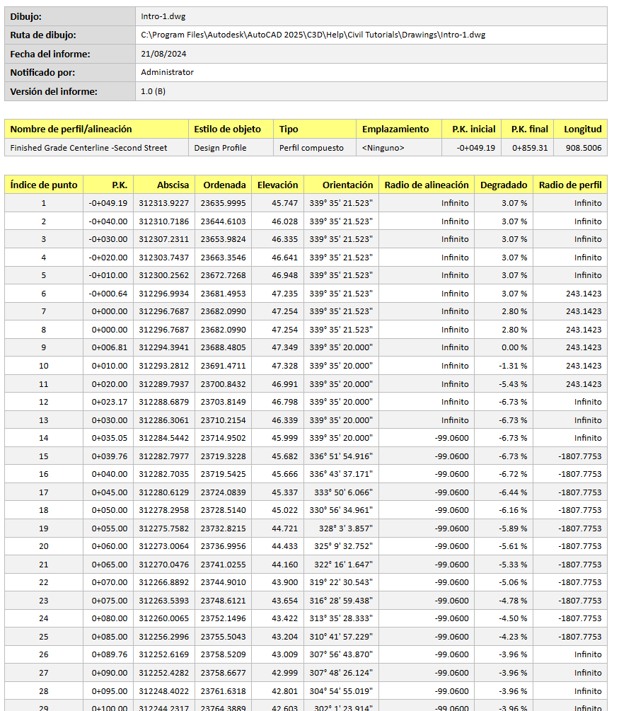

Generación del informe
  1. Ahora ya puede generar el informe. En el cuadro de diálogo Informe rápido, pulse el botón Aceptar y seleccione la ruta en la que desea guardar el archivo de informe PDF.
  2. Se genera el informe. Abra Adobe Acrobat para examinar el archivo de informe resultante.

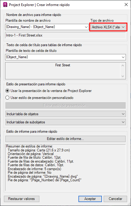

Configuración del informe para exportar a Excel
  1. Cambie el tipo de archivo a un archivo XLSX para generar un archivo Excel.
    Como ya ha establecido la configuración del informe, puede aceptar el estilo de diseño y el estilo de informe actuales, o puede realizar algunos ajustes menores si lo desea.
  2. Haga clic en el botón Aceptar para generar el archivo.

    Tenga en cuenta que se han generado tres hojas de cálculo en el archivo XLSX exportado. La primera hoja de cálculo contiene el encabezado del informe. La segunda hoja de cálculo contiene la geometría del objeto seleccionado. La tercera hoja de cálculo contiene el Pie de página del informe.
