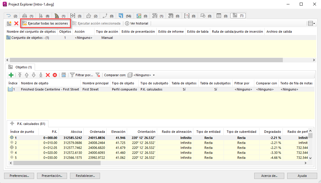

La pestaña Conjuntos de objetos de la ventana principal de Project Explorer permite definir de forma constante uno o varios conjuntos de objetos en un dibujo de AutoCAD. Los Conjuntos de objetos resultan especialmente útiles para automatizar la generación de uno o varios informes del dibujo.
Las acciones pueden asociarse a cada Conjunto de objetos y estas acciones pueden activarse con un solo clic del ratón. Por ejemplo, se podría utilizar una acción de generación de informes para crear un archivo de informe mediante un Estilo de diseño, un Estilo de informe, un Nombre de archivo de salida y una Ruta preconfigurados.

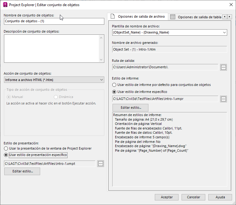

Nombre del Conjunto de objetos
Se debe asignar un nombre único a cada Conjunto de objetos.
Descripción del Conjunto de objetos
Si lo desea, puede asignar una descripción opcional a cada Conjunto de objetos.

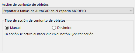

Acción y tipo de acción de Conjunto de objetos
Se puede asignar una acción opcional de Conjunto de objetos a cada Conjunto de objetos. Las acciones se utilizan normalmente para automatizar el proceso de generación de informes, hojas de cálculo o tablas de AutoCAD. El parámetro Tipo de acción de conjunto de objetos determina cómo se debe activar la acción asignada, ya sea de forma manual o dinámica.

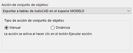

Existen dos formas diferentes de activar una Acción de conjunto de objetos:
Type Descripción
Manual En este caso, las acciones se activan manualmente cuando se hace clic en el botón Ejecutar acción o Ejecutar acciones. Este es el comportamiento por defecto y está disponible para todos los tipos de Acción de conjunto de objetos.
Dinámica En este caso, las acciones se activan de forma dinámica cuando se modifica cualquier objeto asociado en las ventanas de Civil 3D o Project Explorer. Por ahora, este tipo de acción solo se refiere a Acciones de conjunto de objetos que generan Tablas de AutoCAD.
Nota: La ventana Project Explorer debe estar abierta para que el Tipo de acción dinámica detecte correctamente los cambios en los objetos asociados a un Conjunto de objetos relacionado.
Cuando la ventana Project Explorer no está abierta, las acciones dinámicas se activan la próxima vez que se abre Project Explorer. Si no sabe con seguridad si una acción dinámica está activada correctamente desde que hubo un cambio en el diseño, puede hacer clic en el botón Ejecutar acción Ejecutar todas las acciones en cualquier momento para activar manualmente la acción.

Cuando se utiliza la acción Generar informe, se debe asignar un Estilo de diseño al Conjunto de objetos. Este Estilo de diseño determinará el diseño y el formato del contenido en el informe generado.

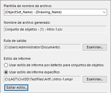

Opciones relacionadas de salida del archivo
El nombre de archivo del informe o de la hoja de cálculo se puede escribir, generar a partir de una lista de variables estándar o bien se puede crear mediante una combinación de los dos métodos. La lista desplegable de variables permite generar todo o parte del nombre de archivo a partir de una lista de variables como el nombre del objeto seleccionado, el nombre de conjunto de objetos, el nombre del dibujo actual, la fecha actual, el nombre de usuario, el nombre del equipo y la versión de AutoCAD o del Project Explorer.
Cuando se utiliza la acción Generar informe, se debe especificar una ruta de salida para definir la ubicación en la que se debe crear el archivo de informe generado.
Cuando se escriben variables o combinaciones de variables en el campo Plantilla de nombre de archivo, se obtiene una vista preliminar del nombre de archivo resultante en el campo que aparece justo debajo.
Se requiere un estilo de informe para definir el tamaño de página, la orientación de página, los márgenes de página, el encabezado del informe, el encabezado de página y el pie de página para el informe o la hoja de cálculo que se han generado. Haga clic en el botón Examinar para seleccionar un Estilo de informe creado previamente a partir de un archivo y aplicar al informe o a la hoja de cálculo que se han generado. También puede hacer clic en el botón Editar estilo para editar o definir el estilo que desea utilizar.

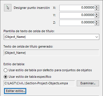

Opciones relacionadas de tablas de AutoCAD
Este conjunto de opciones se aplica específicamente a la creación de tablas de AutoCAD estáticas o dinámicas en el espacio modelo o el espacio papel.
Utilice esta opción para determinar la ubicación de la esquina superior izquierda de la tabla o tablas de AutoCAD creadas por cada Conjunto de objetos. La ubicación se puede especificar escribiendo una coordenada XY en la ventana o indicando un punto en la ventana de AutoCAD.
El texto de la celda de título de la tabla de AutoCAD se puede escribir y generar a partir de una lista de variables estándar o una combinación de ambos métodos. La lista desplegable de variables permite generar todo o parte del texto de celda de título a partir de una lista de variables como el nombre del objeto seleccionado, el nombre de conjunto de objetos, el nombre del dibujo actual, la fecha actual, el nombre de usuario, el nombre del equipo y la versión de AutoCAD o de Project Explorer.
Cuando se escriben variables o combinaciones de variables en el campo Plantilla de celda de título, se obtiene una vista preliminar del texto de celda de título resultante en el campo que aparece justo debajo.
Se necesita un Estilo de tabla para definir el color del borde, el tamaño y el tipo de la fuente, los márgenes de celda y el estilo visual general de las tablas de AutoCAD generadas. Haga clic en el botón Examinar para seleccionar un Estilo de tabla creado previamente a partir de un archivo y aplicar al informe o a la hoja de cálculo que se han generado. También puede hacer clic en el botón Editar estilo para editar o definir el estilo que desea utilizar.

Cuando se añade un objeto de Civil 3D a un Conjunto de objetos, se crea un Elemento de conjunto de objetos. Un Conjunto de objetos puede contener cualquier número de Elementos de conjunto de objetos, y los Elementos de conjunto de objetos se pueden reordenar, duplicar y eliminar de un Conjunto de objetos.

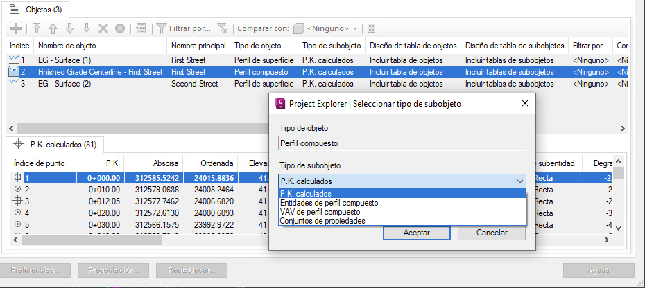

Cambio del tipo de Subobjeto
Para algunos tipos de objeto de Civil 3D, hay disponibles tipos de subobjeto para un Elemento de conjunto de objetos de la lista. Por ejemplo, para las alineaciones, es posible generar un informe que incluya P.K. calculados, entidades de alineación, PI de alineación o P.K. críticos de peralte.
Para los tipos de objeto admitidos, el tipo de subobjeto se puede cambiar una vez que se ha añadido un objeto a un Conjunto de objetos. Para cambiar un tipo de subobjeto, solo haga doble clic en cualquier tipo de subobjeto editable y seleccione uno de los elementos disponibles en la lista.
