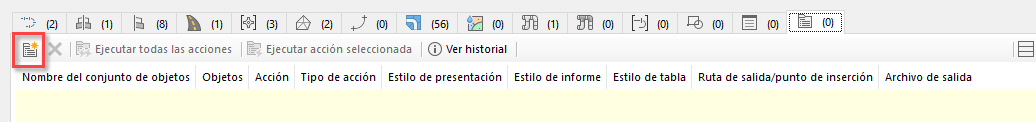

  1. En la cinta de opciones de Civil 3D, seleccione la ficha Complementos y haga clic en Iniciar Project Explorer para abrir la ventana Project Explorer.
  2. Seleccione la ficha Conjuntos de objetos en la ventana Project Explorer y, a continuación, haga clic en el botón Nuevo conjunto de objetos de la barra de herramientas para iniciar la creación del primer conjunto de objetos en el dibujo actual.

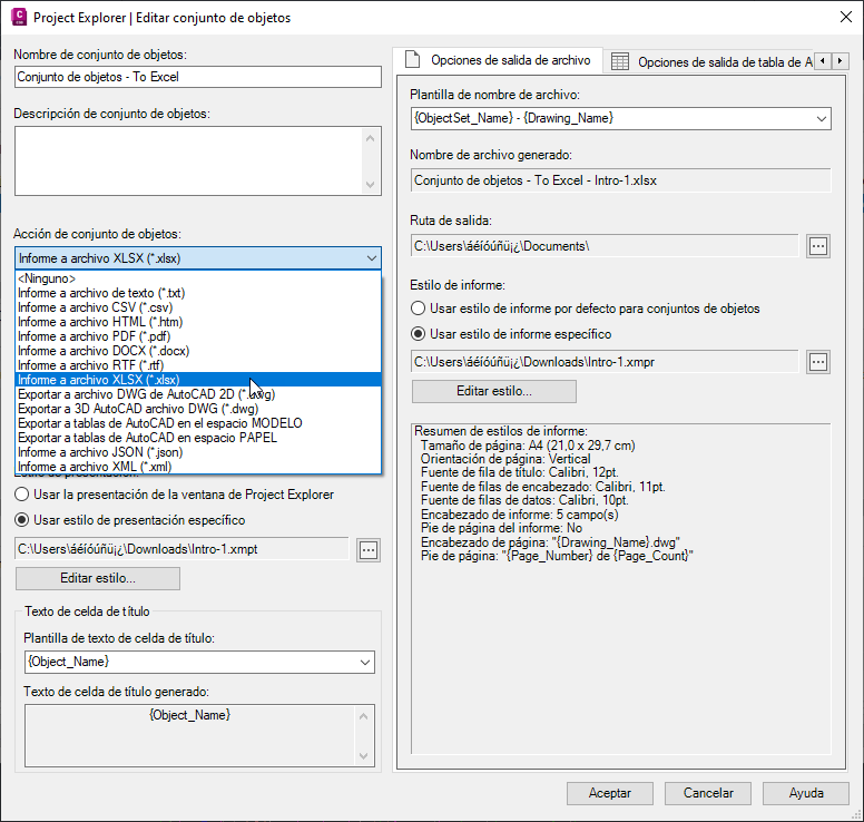

Para definir un conjunto de objetos que genere un informe, debe crear un nombre de archivo, un tipo de archivo y una ruta de salida para el informe y, a continuación, configurar el contenido y el diseño del informe mediante un Estilo de diseño y un Estilo de informe.
  1. Seleccione Informe a archivo DOCX en la lista desplegable Acción.
    Tenga en cuenta que el nombre del archivo de informe de salida se puede derivar de una serie de variables dinámicas. O bien, se puede especificar un nombre de archivo fijo en este cuadro de diálogo. En este caso, utilizará la opción por defecto, el nombre de archivo de salida se compondrá de una combinación del nombre del conjunto de objetos y el nombre del dibujo.
  2. Defina la Ruta de salida necesaria si lo desea.
  3. Cambie el parámetro Estilo de diseño a Usar estilo de diseño específico y, a continuación, haga clic en el botón Editar para empezar a definir el diseño de este informe.

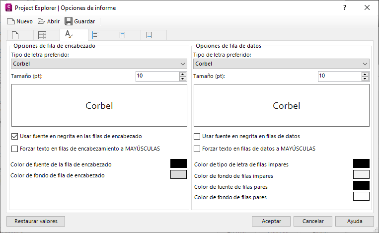

Opciones de estilo de informe
A continuación, configurará un Estilo de informe para determinar el formato de la página, las fuentes, el estilo de tabla y el contenido de encabezado/pie de página del informe de salida.
  1. En el cuadro de diálogo Crear conjunto de objetos, en la sección Estilo de informe, pulse el botón Editar.
  2. Se abre el cuadro de diálogo de Opciones de informe.
  3. En la ficha Opciones de página, establezca el tamaño de página en A4 y la orientación de la página en Vertical.
  4. En la ficha Opciones de fuente, establezca la fuente preferida en Corbel y el tamaño de la fuente en 10pt.
  5. Guarde estos parámetros en un Estilo de informe y asocie el archivo resultante con este conjunto de objetos. Haga clic en el botón Guardar y guarde el estilo de informe con la ruta y el nombre de archivo que desee.
  6. Haga clic en Aceptar para cerrar el cuadro de diálogo Opciones de informe y volver al cuadro de diálogo Crear conjunto de objetos.

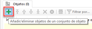

Para añadir una obra lineal desde la ficha Conjuntos de objetos
  1. En la ficha Conjuntos de objetos de la ventana principal de Project Explorer, haga clic en el botón Agregar o quitar objetos del conjunto de objetos.
  2. En la ficha Obras lineales del cuadro de diálogo resultante, seleccione la obra lineal First Street y haga clic en Aceptar.
    Al regresar a la ventana principal de Project Explorer, puede ver que First Street se ha añadido a nuestro Conjunto de objetos.

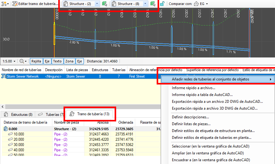

Para añadir un conducto de tubería desde la ficha Redes de tuberías
  1. Abra la ficha Redes de tuberías de la ventana principal de Project Explorer. En la barra de herramientas principal, establezca la estructura inicial de la vista de perfil de la Red de tuberías en Structure - (2) y la estructura final en Structure - (8). Esto determina la ruta y ruta del conducto de tubería que se muestra. Defina la superficie de comparación del conducto de tubería en First Street - (1).
  2. Asegúrese de que esté seleccionada la ficha de categoría del subobjeto Conducto de tubería y, a continuación, haga clic con el botón derecho en la red de tuberías seleccionada en la lista. En el menú contextual, seleccione Añadir a conjunto de objetos (conducto de tubería) y, a continuación, seleccione Conjunto de objetos - (1) en el submenú relacionado. Se añade el conducto de tubería seleccionado al conjunto de objetos.
  3. Vuelva a la ficha Conjuntos de objetos para comprobar que ahora hay dos objetos en la lista del conjunto de objetos.

  3. Haga doble clic en el nuevo conjunto de objetos para abrir el cuadro de diálogo Editar conjunto de objetos y, a continuación, cambie la acción a Informe a archivo XLSX.
  4. Cambie el nombre del Conjunto de objetos de Object Set - (1) - Copy a Object Set - (1) a Excel.
