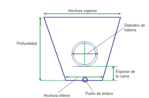

Este subensamblaje crea una estructura de desagüe con relleno de piedras y con una tubería circular en el interior.
Enlace
El punto de enlace de este subensamblaje puede encontrarse en la parte inferior central, superior central o en la esquina superior de la estructura del desagüe.
Parámetros de entrada
Nota: todas las dimensiones se ofrecen en metros o en pies a menos que se indique lo contrario. Todos los taludes se expresan en forma de recorrido por altura (por ejemplo, 4 : 1), a menos que se indiquen como un porcentaje de talud mediante el signo “%”.
Parámetro Descripción Tipo Valor por defecto
Lado
Permite especificar que se va a insertar el subensamblaje en el lado derecho o izquierdo del punto de enlace.
Izquierda / Derecha Derecha
Punto de enlace Precisa la ubicación del punto de enlace del subensamblaje. Cadena; (a) Superior centro; (b) Inferior centro, (c) Esquina superior Esquina superior
Anchura inferior Anchura inferior de la zanja Numérico, positivo
1.0 pies
0.3 m
Anchura superior Anchura superior de la zanja Numérico, positivo
1.5 pies
0.5 m
Profundidad Profundidad total de la zanja Numérico, positivo
2.0 pies
0.6 m
Espesor de la cama Profundidad de la cama de tubería sobre la parte inferior de la zanja Numérico, positivo
0.6 pies
0.2 m
Diámetro de tubería Diámetro de la tubería de desagüe Numérico, positivo
0.6 pies
0.2 pies
Grosor de tubería Grosor del material de tubería (opcional) Numérico, positivo
0.0 pies
0.0 m
