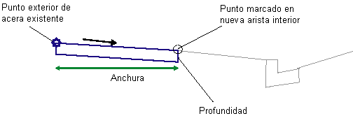

En el modo de diseño, este subensamblaje comienza en el punto enlazado y dibuja una forma sencilla con las dimensiones dadas, como la anchura, el talud y la profundidad.

Códigos de punto, vínculo y forma
Punto / Vínculo
Código
Descripción
P1
Sidewalk_In
Borde interior de la acera sobre la rasante
P2
Sidewalk_Out
Borde exterior de la acera sobre la rasante
L1
Top Sidewalk
L2
Datum
S1
Sidewalk
Área de hormigón de la acera
Diagrama de codificación
