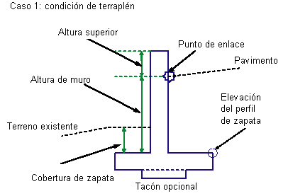

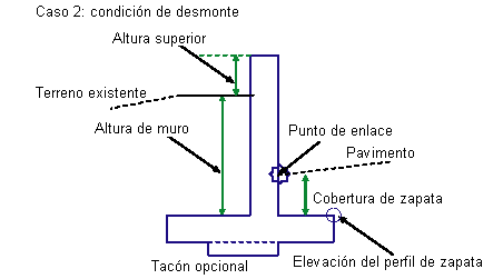

El punto de enlace varía en función de si el muro de contención se encuentra en condición de desmonte o de terraplén. Si es de terraplén, el punto de enlace se encuentra cerca de la parte superior del muro de contención. Si es de desmonte, el punto de enlace se encuentra cerca de la zapata.

Altura superior Distancia entre la parte superior del muro y el enganche en terraplén o el nuevo enganche en desmonte. Numérico
1.320 pies
0.40 m
Cobertura de zapata Profundidad de cobertura desde la parte superior de la zapata hasta la rasante en el lado posterior del muro en terraplén o hasta el enganche en desmonte. Numérico
1.667 pies
0.50 m
Tacón Permite especificar que se añada un tacón opcional debajo de la zapata. Booleano
La altura del muro se determina entre la parte superior de la zapata y el punto de enlace de la elevación del terreno en la cara vertical, en el punto más alto. La anchura de la zapata, el desfase de la cara vertical del muro, las dimensiones de tacón opcionales y la ubicación del centro del tacón son todo funciones de la altura del muro.

Este subensamblaje puede insertarse en el lado izquierdo o en el derecho. El punto de enlace es distinto según la condición de desmonte o de terraplén. En el terraplén, se supone que el punto de enlace se encuentra donde la rasante se cruza con la cara interior del muro, por debajo de la parte superior del muro, a una distancia igual al parámetro Altura superior. En desmonte, se supone que el punto de enlace se encuentra donde la rasante se cruza con la cara interior, sobre la parte superior de la zapata a una distancia igual al parámetro Cobertura de zapata. La altura del muro está determinada por la entrada de Altura de muro o de Perfil.
En terraplén, la cara del muro en talud se dirige al centro de la carretera. En desmonte, la cara del muro en talud se encuentra fuera de la carretera hacia el terreno retenido. Si la opción Tacón se establece en No, la base de la zapata es un vínculo horizontal simple. Si se utiliza la opción Tacón, se insertan los vínculos que definen el tacón opcional.

Diagrama de codificación
Condición de terraplén
Condición de desmonte
