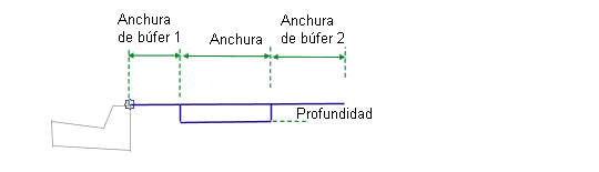

Este subensamblaje se utiliza para insertar vínculos que definen una acera de hormigón con bulevares opcionales.
Éste es uno de los subensamblajes de un grupo de subensamblajes iniciales que se utiliza para el modelado simple de carreteras, así como para los aprendizajes y la formación.
Enlace
El punto de enlace se encuentra en el borde interior del búfer interior.

Anchura
Anchura de la acera de hormigón
Numérico, positivo
1.8 m
6.0 pies
Profundidad
Profundidad de la acera de hormigón
Numérico, positivo
0.1 m
0.333 pies
Anchura de búfer 1
Anchura de la zona de búfer interior
Numérico, positivo
0 pies, m
Anchura de búfer 2
Anchura de la zona de búfer exterior
Numérico, positivo
0 pies, m

Comportamiento
Los vínculos para las zonas de búfer interior y exterior y para la acera se insertan hacia afuera desde el punto de enlace en un talud horizontal. Las zonas de búfer se pueden omitir estableciendo sus anchuras en cero.
Operación en modo de diseño
En el modo de diseño, este subensamblaje dibuja la zona de búfer según se especifica en los parámetros de entrada.

Diagrama de codificación
