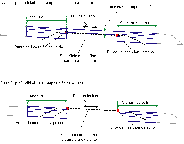

Se determinan las elevaciones de los puntos de inserción izquierdo y derecho en la superficie existente y se calcula el talud entre los dos puntos. Si se especifica una profundidad de superposición distinta de cero, se añade una capa de superposición por encima del carril existente con el talud calculado. Se crea una forma de superposición cerrada mediante la superposición de uno o varios vínculos sobre la pendiente existente. Los carriles de ensanchamiento se insertan hacia fuera de los bordes de superposición para las anchuras dadas con el talud calculado.
Si la profundidad de superposición se define como cero, los carriles de ensanchamiento se insertan hacia fuera de los desfases de inserción con la pendiente existente.
Las capas de pavimento se cierran con vínculos verticales en los extremos. También se inserta un vínculo vertical sencillo desde el borde interior de la sub-base hasta la superficie existente.

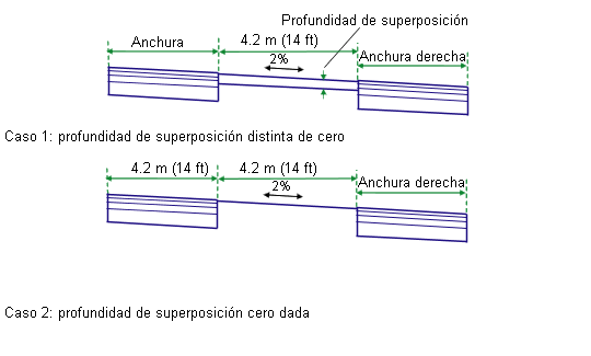

Operación en modo de diseño
En el modo de diseño, el subensamblaje se enlaza a cualquier punto adecuado. La capa de superposición se muestra a una profundidad uniforme para una anchura de 4.2 metros o 14 pies con un talud del -2%. Los carriles de ensanchamiento se extienden desde los bordes de la superposición con las anchuras y profundidades dadas y con un talud del -2%.
En el modo de modelado, el subensamblaje se ajusta a las posiciones y los taludes determinados por los puntos de inserción y la superficie existente.

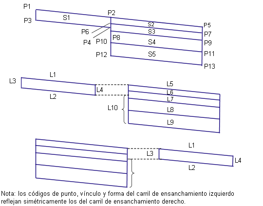

Códigos de punto, vínculo y forma
En la siguiente tabla se muestran los códigos de punto, de vínculo y de forma de este subensamblaje que tienen códigos asignados. Los códigos de punto, de vínculo y de forma de este subensamblaje que no tienen códigos asignados no se incluyen en esta tabla.
Punto, vínculo o forma
Código
Descripción
P5
ETW
Borde exterior del carril de ensanchamiento en la rasante
P7
ETW_Pave1
Borde exterior del carril de ensanchamiento en Pavimento1
P9
ETW_Pave2
Borde exterior del carril de ensanchamiento en Pavimento2
P11
ETW_Base
Borde exterior del carril de ensanchamiento en Base
P13
ETW_Sub
Borde exterior del carril de ensanchamiento en Sub-base
L1, L5
Top, Pave
Superficie de la rasante
L2
Overlay
Superimpuesta sobre los vínculos en la superficie existente. Puede haber más de un solo vínculo entre los puntos P3 y P4.
L6
Pave1
L7
Pave2
L8
Base
L9
SubBase, Datum
L10
Datum
S1
Overlay
Área entre la superposición y el carril existente
S2
Pave1
S3
Pave2
S4
Base
S5
SubBase
Diagrama de codificación
