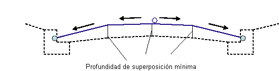

Desfases de los puntos de cuarto y los puntos de bombeo
La distancia entre los puntos superiores de caz izquierdo y derecho se divide entre cuatro para obtener los dos puntos de cuarto y el punto de bombeo. Las elevaciones de estos puntos se calculan sumando la profundidad de superposición mínima al terreno existente en estos desfases.

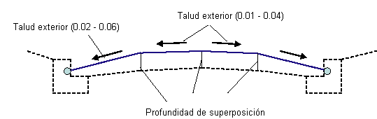

Taludes de pavimentos interiores y exteriores
Los vínculos de superposición resultantes de los pasos anteriores se comprueban para ver si se encuentran dentro de las tolerancias de talud de los carriles exteriores e interiores. Si los taludes están dentro de la tolerancia, el caso se considera una superposición sencilla, como se muestra en el siguiente diagrama.

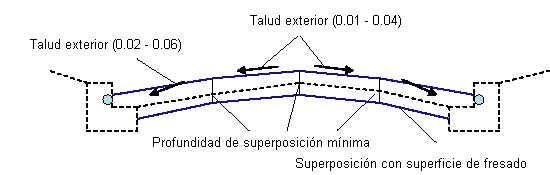

Si los vínculos de superposición son demasiado empinados o si la diferencia máxima de pendiente se excede en el eje o la desviación de bombeo mínima no se obtiene, algunos de los vínculos o todos ellos se aplanan a sus taludes máximos. Se insertan superficies de fresado para mantener las profundidades de superposición mínimas en los puntos de cuarto y en el eje.
Si los vínculos de superposición son demasiado poco profundos, la profundidad de la superposición se incrementa para alcanzar los taludes mínimos. Si esto da como resultado una diferencia máxima de pendiente excesiva, pueden producirse nuevos ajustes y operaciones de fresado. El siguiente diagrama ilustra el caso de superposición con fresado.

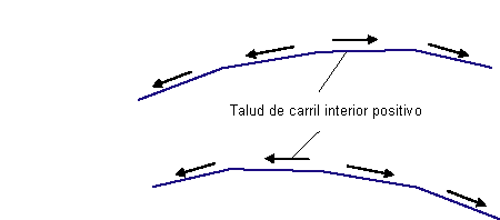

Casos especiales
Un talud positivo puede ser admisible en un vínculo interior si el otro vínculo interior tiene un talud negativo, como se muestra a continuación.
