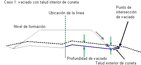

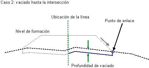

Este subensamblaje permite insertar vínculos paralelos que definen la parte inferior de la capa de vaciado debajo de una superficie especificada. Si la opción para extender el vaciado al terreno existente con un talud exterior de cuneta se establece en No, el vaciado comienza directamente en el punto de enlace de la superficie especificada, con un vínculo vertical cuyo valor de profundidad se especifica en los parámetros de entrada. A partir de la parte inferior del vínculo vertical, se introducen una serie de vínculos paralelos a la superficie especificada, hasta la posición de línea base del ensamblaje. Si la opción para extender el vaciado hasta el terreno existente se establece en Sí, se introduce un vínculo en el punto de enlace con el talud interior de cuneta especificado, hasta que la diferencia de elevación entre la parte inferior de este nuevo vínculo y el terreno existente especificado es igual a valor de "profundidad de vaciado". A partir de este punto, se introducen una serie de vínculos paralelos a la superficie especificada hasta la posición de línea base del ensamblaje. Además, se añade otro vínculo aparentemente para crear una intersección con el terreno existente.
Operación en modo de diseño
En modo de diseño, este subensamblaje inserta una línea horizontal debajo del punto de enlace hacia la posición de la línea base. El vínculo se inserta desde el punto de enlace a una profundidad igual a la "profundidad de vaciado".
Si se selecciona la opción para extender el vínculo de vaciado a la superficie, primero se inserta un vínculo de talud interior de cuneta con un valor de talud especificado en la profundidad de vaciado y, a continuación, se añade el vínculo horizontal tal y como se ha explicado anteriormente. Igualmente, se añade un vínculo de talud exterior de cuneta en el exterior, desde la parte inferior externa del vínculo de vaciado con un talud interior de cuneta especificado hasta la elevación equivalente al punto de enlace del subensamblaje.

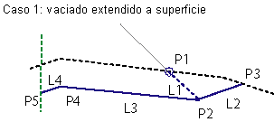

Punto / Vínculo Códigos Descripción
P3 Daylight_Strip (sólo para el caso 1) Vértice del vínculo de vaciado de talud exterior de cuneta.
L1 Foreslope_Stripping (sólo para el caso 1) Vaciado de talud interior de cuneta para la definición de relleno.
L2, L3, L4… Ln Stripping Vínculos de vaciado
