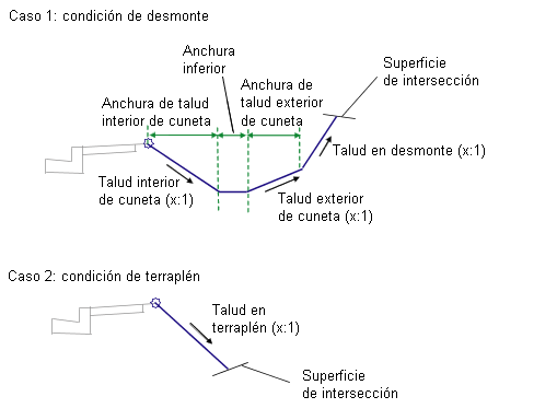

Este subensamblaje se utiliza para cerrar desde el borde de la carretera hasta un vértice, tanto en condiciones de desmonte como de terraplén.
En condiciones de desmonte incluye una cuneta opcional. En los casos en que el modelo de obra lineal deba dejarse en un estado incompleto, se puede omitir el vínculo de intersección final. Por ejemplo, para que las superficies de explanación de propiedades adyacentes se puedan asociar al punto de articulación sobre la carretera sin completar. Éste es uno de los subensamblajes de un grupo de subensamblajes iniciales que se utilizan para el modelado simple de carreteras, así como para los aprendizajes y la formación.
También es posible especificar materiales revestidos opcionales para la intersección y otros vínculos (Todos los vínculos, Vínculos de intersección, Sólo vínculos de terraplén y Ninguno).
Enlace
El punto de enlace se encuentra en el borde interior del talud interior de cuneta en caso de desmonte, y en el borde interior del vínculo de intersección en caso de terraplén.
Parámetros de entrada
Nota: todas las dimensiones se ofrecen en metros o en pies a menos que se indique lo contrario. Todos los taludes se expresan como recorrido por altura (por ejemplo, 4:1), a menos que se indiquen como un porcentaje de talud mediante el signo “%”.

El punto de enlace se comprueba para determinar si está en desmonte o terraplén. Si está en terraplén, el vínculo de intersección en terraplén se extiende hasta la superficie de intersección con el talud en terraplén indicado. En caso de desmonte, se añaden el talud interior, el exterior y la parte inferior de la cuneta, mientras que el vínculo de intersección en desmonte se extiende desde el extremo del talud exterior de cuneta hasta la superficie de intersección con el talud en desmonte indicado.
De manera opcional, este subensamblaje permite añadir un material revestido. Es posible especificar tres intervalos de talud. El tipo de material 1 se aplica si el talud de los vínculos alcanza el valor de talud especificado. El segundo tipo de material se aplica desde el talud 1 hasta el talud 2. Del mismo modo, si los taludes de los vínculos se encuentran entre los valores de los taludes 2 y 3, se aplica el material 3. Si los taludes del vínculo son más planos que el límite 3 del talud, no se aplica ningún material.
Si se añade un material revestido al subensamblaje, los vínculos paralelos se añaden a los vínculos de intersección con el grosor especificado. Los vínculos de nivel inferior se codifican con el valor de Cota de referencia y los vínculos de intersección, con el valor de Superior. Las formas que encierran estos materiales se codifican con el nombre del material.
Operación en modo de diseño
En modo de diseño, este subensamblaje dibuja un talud genérico en desmonte y terraplén con flechas en los extremos.
