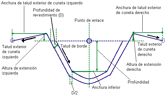

Este subensamblaje permite crear un canal abierto con parte inferior parabólica, con vínculos de revestimiento y talud exterior de cuneta opcionales.
Enlace
El punto de enlace se encuentra sobre el punto medio de la anchura inferior, a una altura equivalente al parámetro de Profundidad.

Pendiente del talud Pendientes de talud del canal Numérico 1 (:1)
Profundidad de revestimiento Profundidad del revestimiento del canal. La Profundidad de revestimiento se mide en dirección perpendicular al lado del talud, tal como se muestra en el diagrama anterior. Numérico, positivo

Este subensamblaje genera una forma de canal abierto mediante los parámetros de entrada. El punto de enlace se encuentra normalmente al principio de la línea base, en alineaciones y perfiles asociados. En la parte inferior izquierda y en el vínculo de pendiente del talud inferior derecho, se colocan puntos a través de un parámetro de anchura inferior especificado. Se dibuja una curva parabólica entre estos dos puntos con una inclinación de rasante T.E. y T.S. igual al parámetro de pendiente del talud especificado. La longitud de la curva parabólica es igual al valor de Anchura inferior. Esta curva parabólica se dibuja en vínculos teselados mediante el parámetro Puntos de triangulación de curva. Si el índice de triangulación es impar, se añade un punto justo debajo del punto de enlace del subensamblaje.
En la profundidad de revestimiento del canal, si se especifica un valor positivo que no sea cero en el parámetro Profundidad de revestimiento, se dibuja un material de revestimiento alrededor del canal. La Profundidad de revestimiento se mide en dirección perpendicular al lado del talud, tal como se muestra en el diagrama anterior. En caso de especificarse un valor cero para Profundidad de revestimiento, no se insertará ningún vínculo.
