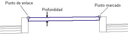

MedianaElevadaTaludConstante
Este subensamblaje inserta vínculos para una mediana elevada de talud constante entre dos puntos.
Utilice primero el subensamblaje MarcarPunto si el punto de conexión no se ha marcado aún.
Enlace
El punto de enlace puede estar en cualquiera de los bordes de la rasante de la mediana. El punto marcado debe estar en el borde opuesto.
Parámetros de entrada
Nota: las dimensiones de la sub-base se expresan en metros o en pies. Las dimensiones del bordillo y el caz se deben especificar en milímetros o en pulgadas.
Parámetro
Descripción
Tipo
Valor por defecto
Punto marcado
Nombre del punto marcado situado en el borde de la mediana opuesto al punto de enlace
Cadena
Ninguno
Profundidad
Profundidad del extremo de la mediana. Puede ser cero en el caso de una mediana sin pavimentar
Numérico, positivo
0.100 m
0.333 pies
Parámetros de objetivo
Esta sección muestra los parámetros de este subensamblaje que se pueden asignar a uno o varios objetos de destino, como una superficie, una alineación o un objeto de perfil en un dibujo. Para obtener más información, consulte Para especificar objetivos de obra lineal.
Parámetros de objetivo: ninguno.
Parámetros de salida
Ninguno.
Comportamiento
La parte superior del vínculo de la mediana se inserta entre el punto de enlace y el punto marcado. Si se especifica una profundidad distinta de cero, la parte inferior del vínculo de la mediana se inserta paralela a la parte superior y se añaden vínculos verticales para cerrar la forma.
