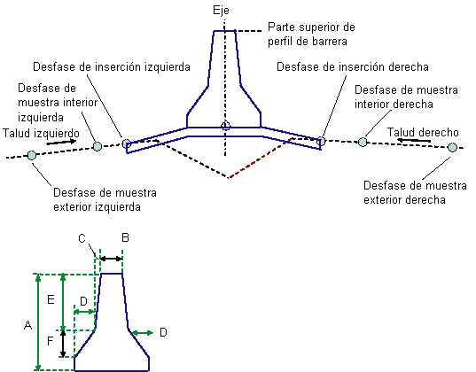

SuperposiciónMedianaSimétrica
Este subensamblaje ensancha una carretera dividida existente extendiéndola desde los bordes del carril de circulación hacia el interior de una mediana rebajada, con una barrera simétrica en el eje. Los taludes de la mediana pueden variar ligeramente con respecto a los taludes existentes para hacer que los dos lados se encuentren en el eje o para mantener la parte superior de la barrera con respecto a un perfil.
Enlace
El punto de enlace está en el punto medio de la base de la barrera.
Parámetros de entrada
Nota: todas las dimensiones se ofrecen en metros o en pies a menos que se indique lo contrario. Todos los taludes se expresan como recorrido por altura (por ejemplo, 4:1), a menos que se indiquen como un porcentaje de talud mediante el signo “%”.

Comportamiento
Los taludes izquierdo y derecho se calculan entre los puntos de muestra de cada lado.
Si no se especifica el perfil de la parte superior de la barrera:
Si se proporciona un perfil de la parte superior de la barrera como parámetro de objetivo:
Parámetros de salida
Ninguno.
Operación en modo de diseño
En el modo de diseño, se dibujan una mediana y una barrera con las dimensiones fijas mostradas en el siguiente diagrama. Esta es la misma figura que se dibuja en el modo de diseño para el subensamblaje SuperposiciónMedianaAsimétrica.
