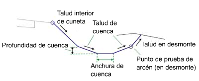

Talud interior de cuneta | Talud del vínculo de talud interior de cuneta de la cuenca | Numérico, positivo | 3 ( : 1) |
Anchura de talud interior de cuneta | Anchura del talud interior de la cuneta | Numérico, positivo |
1.2 m 4.0 pies |
Profundidad de cuenca | Profundidad de la parte inferior de la cuenca, desde la parte inferior del vínculo de talud interior de cuneta | Numérico, positivo | 0.0 |
Talud de cuenca | Talud de los lados de la cuenca | Numérico, positivo | 4 (:1) |

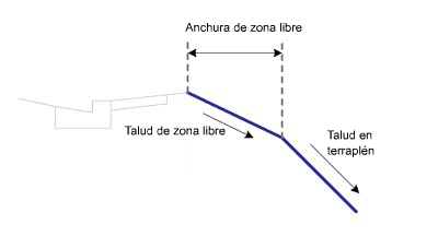

Anchura de zona libre | Anchura de la zona libre antes de añadir el vínculo de terraplén | Numérico, positivo |
6 m 20 pies |
Talud de zona libre | Talud de la zona libre | Numérico, positivo | 6 (:1) |
Talud en terraplén | Talud del vínculo de intersección en condiciones de terraplén | Numérico, positivo | 3 ( : 1) |

Este subensamblaje construye los vínculos para la cuenca y el talud interior de cuneta de la cuenca a partir del punto de prueba de la cuenca. Si se proporciona un perfil, la anchura del talud interior de cuneta variará para mantener el perfil de la cuenca. Si el punto de prueba de la cuenca está en desmonte, la interceptación de intersección se calculará sobre la superficie de objetivo con el talud en desmonte indicado.

Si está en terraplén y Berma se ha definido con el valor Omitir, se añadirá un vínculo desde el punto de enlace en el talud de zona libre hasta que se alcance la anchura de zona libre. A continuación, se añadirá un vínculo de intersección a la superficie de objetivo en el talud en terraplén especificado. En el caso de que la zona libre se cruce con el terreno existente, se detendrá en ese vértice.
