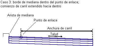

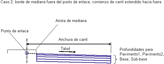

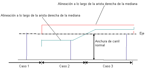

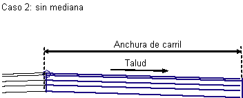

Es posible que la alineación que define el borde de la mediana a veces no esté presente (caso 1), esté fuera del eje de la carretera (caso 2) o se encuentre dentro del eje (caso 3). Para utilizar este subensamblaje se requieren alineaciones independientes que definan los bordes derecho e izquierdo de la mediana. Puede que sea necesario definir regiones de modelo de obra lineal independientes para cada mediana.
Enlace
El punto de enlace se encuentra en la ubicación en la que estaría el borde interior de la calzada si no hubiera mediana. Esta ubicación suele estar en la línea base del subensamblaje, pero puede situarse en cualquier punto de marca del ensamblaje.

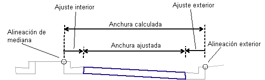

Ajuste interior
Se utiliza si la alineación de borde de mediana se establece en un desfase fijo desde la calzada real (por ejemplo, en la parte posterior del bordillo). Ajusta la anchura de carril calculada para que se tenga en cuenta en el desfase (consultar diagrama).

Ajuste exterior
Se utiliza si la alineación de la anchura del carril exterior se establece en un desfase fijo desde la calzada real (por ejemplo, en la parte posterior del bordillo). Ajusta la anchura de carril calculada para que se tenga en cuenta en el desfase (consultar diagrama).

La ubicación el borde interior de la calzada se calcula de acuerdo con los tres casos mostrados en el diagrama anterior. Si no se indica ninguna alineación de borde de mediana, o bien la que se indica no se encuentra en un P.K., el borde interior se mantiene en el punto de enlace (caso 1). Si se indica una alineación de borde de mediana y dicha alineación se encuentra fuera del punto de enlace del carril, el borde interior se desplaza hacia afuera desde el punto de enlace con el talud del carril (caso 2). Si la alineación de borde de mediana se sitúa dentro del punto de enlace del carril, el borde interior se desplaza hacia adentro desde el punto de enlace con el talud del carril (caso 3).
Ajustes interior y exterior: los parámetros Ajuste interior y Ajuste exterior se proporcionan en caso de que la alineación utilizada para el borde de mediana o de carril esté situada en un desfase fijo desde el borde de la calzada real. Por ejemplo, la alineación que se utiliza para el borde de mediana puede estar en la parte posterior del bordillo en lugar de en el borde del pavimento. En este caso el parámetro Ajuste interior se debe establecer en la anchura del bordillo.

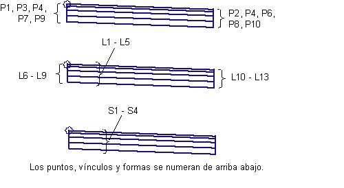

Códigos de punto, vínculo y forma
En la siguiente tabla se muestran los códigos de punto, de vínculo y de forma de este subensamblaje que tienen códigos asignados. Los códigos de punto, de vínculo y de forma de este subensamblaje que no tienen códigos asignados no se incluyen en esta tabla.
Punto, vínculo o forma
Código
Descripción
P1, P2
ETW
Bordes de carril sobre la rasante
P3, P4
ETW_Pave1
Bordes de carril sobre la capa de pavimento1
P5, P6
ETW_Pave2
Bordes de carril sobre la capa de pavimento2
P7, P8
ETW_Base
Bordes de carril sobre la capa base
P9, P10
ETW _Sub
Bordes de carril sobre la capa sub-base
L1
Top, Pave
Superficie de la rasante
L2
Pave1
Superficie de pavimento1
L3
Pave2
Superficie de pavimento2
L4
Base
Superficie de base
L5
SubBase, Datum
Superficie de sub-base
S1
Pave1
Área entre rasante y pavimento1
S2
Pave2
Área entre pavimento1 y pavimento2
S3
Base
Área entre pavimento2 y base
S4
SubBase
Área entre base y sub-base
