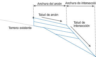

Comportamiento
Cuando se inserta, este subensamblaje busca la presencia de la superficie de terreno existente de destino. Si esta superficie existe, las superficies de las capas base y sub-base se recortarán hasta el terreno existente.
Si la superficie no existe, este arcén se comporta de la misma manera que el subensamblaje TodoArcénExtendido.

En el modo de diseño, este subensamblaje muestra los vínculos definidos mediante los parámetros de entrada.
Códigos de punto, vínculo y forma

Diagrama de codificación
