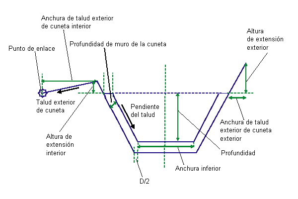

El subensamblaje se utiliza para crear una estructura de cuneta con taludes exteriores e interiores de cuneta opcionales.
Enlace
El punto de enlace es el punto interior de los vínculos de explanación que preceden a la estructura de cuneta. Si se omiten los vínculos de explanación, el punto de enlace será el punto interior del muro interno de la estructura de cuneta (se muestra con un círculo azul).

Profundidad Profundidad interior de la cuneta. Numérico, positivo
0.45 m
1.5 pies
Anchura inferior Anchura de la parte inferior del canal. Numérico, positivo
0.5 m
1.5 pies
Pendiente del talud Pendientes del talud de cuneta Numérico 1:2
Profundidad de muro de la cuneta Profundidad del muro de la cuneta. Se mide en dirección perpendicular al lado del talud, tal como se muestra en el diagrama anterior. Numérico, positivo
0.1 m
0.33 pies
Altura de extensión interior Extensión no revestida de la parte interior de la cuneta sobre el punto de enlace Numérico, positivo
0.15 m
0.45 pies
Anchura de talud exterior de cuneta interior Anchura de relleno de la cuneta en el interior Numérico, positivo
1.5 m
5.0 pies
Anchura de talud exterior de cuneta exterior Anchura de la extensión no revestida más allá del punto exterior de la estructura de cuneta Numérico, positivo
0.1 m
0.33 pies

Este subensamblaje genera la forma de una estructura de cuneta, tal y como aparece en la ilustración anterior.

En modo de diseño, este subensamblaje se crea hacia fuera a partir del punto de enlace, tal y como se define a través de los parámetros de entrada.
