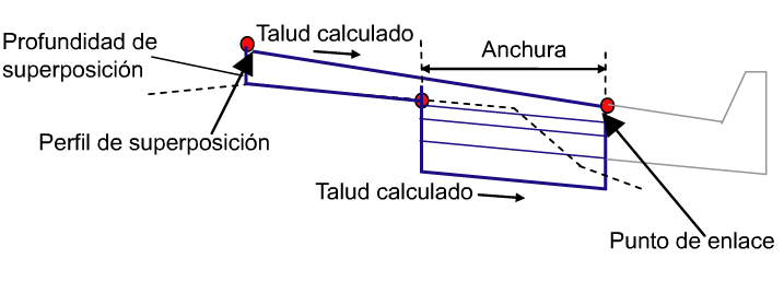

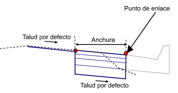

El punto de enlace determina el desfase y la elevación del borde exterior del ensanchamiento. La ubicación del borde interior del ensanchamiento y del borde interior de la superposición se determina usando los valores dados de las anchuras y el talud. Las alineaciones se pueden usar para modificar las anchuras numéricas dadas. Si se proporciona el perfil de superposición, el talud se calcula entre la elevación del perfil en el borde interior de la superposición y el punto de enlace.
La siguiente ilustración muestra una situación con un perfil de desfase de superposición. (Si se proporciona el perfil de superposición, el talud se calcula entre la elevación del perfil en el borde interior de la superposición y el punto de enlace.)
La siguiente ilustración muestra una situación sin perfil de desfase de superposición.
Es importante señalar que el talud de la izquierda a la derecha de este subensamblaje es el mismo. Además, se aplica el mismo talud a todas las sub-superficies.
Por último, si se enlaza un perfil de superposición, es necesario añadir vínculos verticales (a) desde el “desfase de superposición” a la superficie (TE) de objetivo y (b) desde el final de la superposición y el inicio del ensanchamiento a la superficie (TE) de objetivo, y (c) añadir vínculos entre dos puntos situados a lo largo de (que sigan) los vínculos de la superficie (TE) de objetivo.
El área definida por esta forma se debe codificar como “Superposición” (S1) en el diagrama de codificación siguiente.
La superposición es el área comprendida entre la parte superior de la superposición y el terreno existente, y puede tener una profundidad no uniforme.
