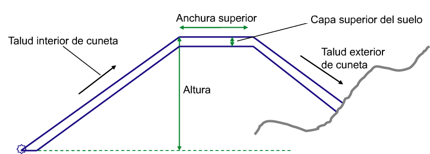

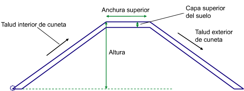

Esta barrera acústica se introduce desde el punto de enlace con los valores de talud interior y exterior de cuneta especificados por el usuario. Si la anchura superior tiene el valor cero, se obtiene una barrera acústica con forma triangular. Si se selecciona una capa superior del suelo para este subensamblaje, se introduce una capa de material revestido, como se muestra en la siguiente ilustración. (Nota: se introduce un vínculo horizontal en el punto de enlace de manera que el grosor del material coincida con el valor especificado.)
Si el talud exterior de cuneta está asociado a una superficie, la altura de ese lado se ajusta a la intersección en la superficie, como se muestra a continuación.

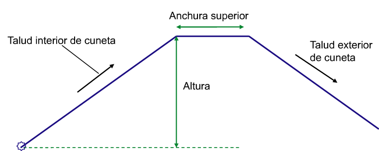

Si el talud exterior de cuneta no está asociado a ninguna superficie, la altura de ese lado toma el valor de altura especificado. Además, si la superficie en ese punto es más alta que la parte superior de la barrera, se dibuja un vínculo de talud exterior de cuneta hacia abajo con los parámetros de talud y altura especificados.
En el modo de diseño, este subensamblaje dibuja los vínculos con los parámetros por defecto, incluida la altura del talud exterior de cuneta.
