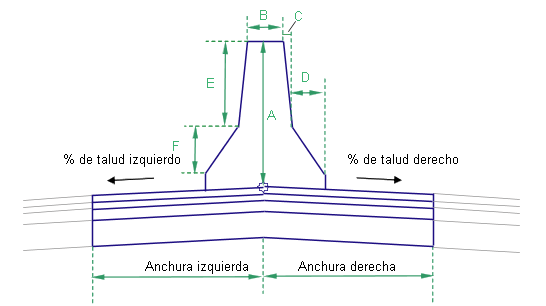

Dimensión A (mm o pulgadas)
Altura de la barrera en el centro de la mediana
Numérico, positivo
810 mm
32 pulgadas
Dimensión B (mm o pulgadas)
Como se muestra en el diagrama
Numérico, positivo
232
9 pulgadas
Dimensión C (mm o pulgadas)
Numérico, positivo
59 mm
2 pulgadas
Dimensión D (mm o pulgadas)
Numérico, positivo
125 mm
5 pulgadas
Dimensión E (mm o pulgadas)
Numérico, positivo
557 mm
22 pulgadas
Dimensión F (mm o pulgadas)
Numérico, positivo
178 mm
7 pulgadas

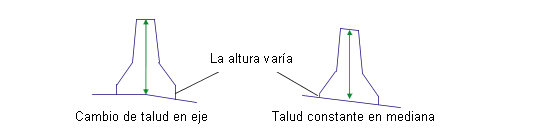

Los vínculos de la estructura del pavimento se insertan hacia fuera a la izquierda y la derecha del punto de enlace para las anchuras y los taludes dados. Si el valor de Incluir barrera es Verdadero, se inserta simétricamente una barrera New Jersey en torno al eje de la mediana. Si las alineaciones se proporcionan como parámetros de objetivo para las anchuras derecha e izquierda, las anchuras se ajustan para asociarse a los desfases de alineación de cada P.K. existente a lo largo de la obra lineal.
Si la mediana está en peralte con un único talud constante en toda su longitud, la parte superior de la barrera se inclina para coincidir con el talud de la mediana. De lo contrario, la parte superior de la barrera permanece horizontal. En todos los casos, la altura de la barrera (Dimensión A) permanece constante en el eje de la barrera.
