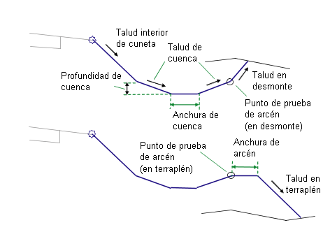

IntersecciónCuenca
Este subensamblaje inserta vínculos para crear una cuenca y un talud de intersección en desmonte para una condición de desmonte, o bien una cuenca, una berma y un talud en terraplén para una condición de terraplén.
En los casos en que el modelo de obra lineal deba dejarse en un estado incompleto, se puede omitir el vínculo de intersección final. Por ejemplo, para que las superficies de explanación de propiedades adyacentes se puedan asociar al punto de articulación sobre la carretera sin completar.
También es posible especificar materiales revestidos opcionales para la intersección y otros vínculos (Todos los vínculos, Vínculos de intersección, Sólo vínculos de terraplén y Ninguno).
Enlace
El punto de enlace se encuentra en el borde interior del talud interior de cuneta de la cuenca. Este componente se puede enlazar al lado izquierdo o al derecho.

El subensamblaje construye los vínculos para la cuenca y su talud interior de cuneta a partir del punto de prueba de la cuenca. Si se indica un perfil, la anchura del talud interior de cuneta cambiará para mantener el perfil de la cuenca mientras que la profundidad de cuenca permanecerá constante. Si el punto de prueba de la cuenca está en desmonte, la interceptación de intersección se calculará sobre la superficie de objetivo con el talud en desmonte indicado. Si está en terraplén, se añadirá un vínculo en la parte superior de la berma y la interceptación de intersección se calculará sobre la superficie de objetivo con el talud en terraplén indicado. El vínculo de intersección no se inserta si Omitir vínculo de intersección se establece en verdadero. Si el vínculo en la parte superior de la berma interseca la superficie de objetivo, la sección terminará en la intersección.
Del mismo modo que otros subensamblajes de intersección, este subensamblaje permite añadir un material revestido de forma opcional. Es posible especificar tres intervalos de talud. El tipo de material 1 se aplica si el talud de los vínculos alcanza el valor de talud especificado. El segundo tipo de material se aplica desde el talud 1 hasta el talud 2. Del mismo modo, si los taludes de los vínculos se encuentran entre los valores de los taludes 2 y 3, se aplica el material 3. Si los taludes del vínculo son más planos que el límite 3 del talud, no se aplica ningún material.
Si se añade un material revestido al subensamblaje, los vínculos paralelos se añaden a los vínculos de intersección con el grosor especificado. Este parámetro de grosor (por ejemplo, Grosor del material 1) se mide en dirección perpendicular al vínculo. Los vínculos de nivel inferior se codifican con el valor de Cota de referencia y los vínculos de intersección, con el valor de Superior. Las formas que encierran estos materiales se codifican con el nombre del material.
Nota:
En Civil 3D 2010 y versiones anteriores, el parámetro Grosor del material se medía verticalmente. En Civil 3D 2011 y versiones posteriores, este parámetro se mide en dirección perpendicular al vínculo. Por tanto, si abre en Civil 3D 2010 o una versión posterior un dibujo creado en Civil 3D 2011 o una versión anterior que contiene estos subensamblajes y, a continuación, vuelve a generar las obras lineales, este parámetro cambiará para reflejar el nuevo comportamiento. Los informes de volumen que utilicen este subensamblaje se actualizarán para reflejar el nuevo comportamiento.
Operación en modo de diseño
En el modo de diseño, este subensamblaje dibuja el talud interior de cuneta, las pendientes del talud de cuenca y la parte inferior de la cuenca con los valores de los parámetros de entrada indicados. Los vínculos de condición de desmonte y terraplén se muestran mediante líneas de trazos, con los vínculos de intersección extendidos hacia afuera a lo largo de una anchura de 3 metros o 10 pies con los taludes especificados. Los vínculos de intersección terminan en extremos de cota que apuntan hacia afuera.
