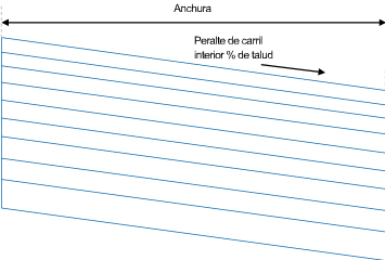

Este subensamblaje es similar al subensamblaje CarrilInteriorPeralte. No obstante, existen capas adicionales en este subensamblaje y la capa inferior no sigue el mismo talud que la rasante. En su lugar, está controlada por una altura interior y otra exterior.
El punto de enlace se encuentra en el borde interior del carril sobre la superficie de la rasante. Este componente se puede enlazar al lado izquierdo o al derecho.

Este subensamblaje se inserta en la parte del punto de enlace especificada. Todos los vínculos siguen el talud especificado para el vínculo superior L1, con la excepción de L10. El vínculo L10 está determinado por la profundidad interior de sub-base3 y la profundidad exterior de sub-base3. Las capas de pavimento1 y pavimento2 de este subensamblaje admiten una extensión opcional de las anchuras de capa. Los demás comportamientos de este subensamblaje son iguales a los del subensamblaje CarrilInteriorPeralte existente.
En el modo de diseño, este subensamblaje muestra los vínculos definidos mediante los parámetros de entrada.
