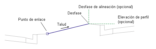

Éste es un subensamblaje de uso general para conectar un vínculo desde el punto de enlace hasta un desfase especificado con un talud indicado.
Una alineación se puede sustituir por el desfase y un perfil por el talud.
Enlace
El punto de enlace se encuentra al comienzo del vínculo. La dirección del vínculo viene determinada por la ubicación del desfase y el talud dados.

Comportamiento
Se añade un vínculo desde el punto de enlace hasta el desfase indicado con el talud dado.
Este subensamblaje incluye un parámetro de entrada opcional denominado Usar talud de peralte que permite especificar si se va a utilizar el talud de peralte para el arcén. Este parámetro se puede definir con los siguientes valores: a) Talud de arcén exterior, b) Talud de arcén interior, c) Carril exterior, d) Carril interior o e) Ninguno. Ninguno es el valor por defecto.
Si el valor de desfase de entrada es un número negativo y se ha especificado un talud de peralte (el parámetro Usar talud de peralte no se ha definido en Ninguno), se utilizarán los valores del carril o del arcén del lado izquierdo. En cambio, si el valor de desfase es positivo, se usarán los valores del peralte del lado derecho.
Operación en modo de diseño
En el modo de diseño, este subensamblaje muestra el vínculo calculado a partir de los parámetros de desfase y talud indicados.
