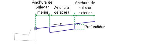

AceraUrbana
Este subensamblaje inserta vínculos para una acera de hormigón con bulevares de hierba interiores y exteriores.
Enlace
El punto de enlace se encuentra en el borde interior del bulevar interior. El subensamblaje AceraUrbana se enlaza normalmente a una parte posterior de bordillo o a un borde de pavimento.

Lado
Permite especificar que se va a insertar el subensamblaje en el lado derecho o izquierdo del punto de enlace.
Izquierda/Derecha
Derecha
Anchura de bulevar interior
Anchura del bulevar de hierba interior
Numérico, positivo
0.0
Anchura de acera
Anchura de la acera de hormigón
Numérico, positivo,
distinto de cero
1.5 m
5.0 pies
Anchura de bulevar exterior
Anchura del bulevar de hierba exterior
Numérico, positivo
0.0
% talud
% de talud de la acera y las franjas de hierba. Los taludes positivos tienen orientación ascendente desde el punto de enlace.
Numérico
2 (%)
Profundidad
Profundidad de hormigón para la acera
Numérico, positivo
0.100 m
0.333 pies
Comportamiento
Los vínculos de la franja de hierba interior, la acera y los bulevares de hierba exteriores se insertan hacia fuera desde el punto de enlace con el talud dado. Las franjas de hierba se pueden omitir especificando una anchura igual a cero.

Operación en modo de diseño
En el modo de diseño, este subensamblaje muestra los bulevares y la acera en función de los valores especificados para los parámetros de entrada.
