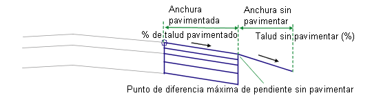

ArcénSub-baseVertical
Este subensamblaje inserta un arcén con las capas de pavimento y sub-base terminadas con un vínculo vertical.

Anchura pavimentada
Anchura desde el punto de enlace hasta el borde del arcén

Anchura sin pavimentar
Anchura de la porción sin pavimentar del arcén. Se define como cero para omitir el vínculo sin pavimentar.

Talud sin pavimentar (%)
% de talud de la superficie del arcén sin pavimentar

Diferencia máxima de pendiente sin pavimentar
Diferencia máxima de pendiente entre los % de talud de las porciones pavimentada y sin pavimentar en el borde alto del peralte

Comportamiento
Los vínculos de la rasante del arcén, Pavimento1, Pavimento2, Base y Sub-base se insertan hacia fuera utilizando los valores dados de la anchura pavimentada, el % de talud pavimentado y las profundidades de los materiales. Si Tratamiento de vínculo sin pavimentar es igual a 1, el vínculo del arcén sin pavimentar se inserta en todas las condiciones. Si el código de tratamiento es 2, el borde exterior del arcén se comprueba para determinar si está en desmonte o en terraplén; el vínculo del arcén sin pavimentar sólo se inserta en desmonte. El código de tratamiento 3 utiliza el vínculo sin pavimentar en desmonte o cuando el vínculo del arcén tiene un % de talud positivo. El vínculo de la rasante sin pavimentar se inserta con el % de talud sin pavimentar, a menos que la diferencia entre el % de talud pavimentado y sin pavimentar sea superior al valor de la diferencia máxima de talud sin pavimentar. En ese caso, el talud del vínculo sin pavimentar se ajusta para mantener la diferencia en la diferencia máxima de pendiente dada.
