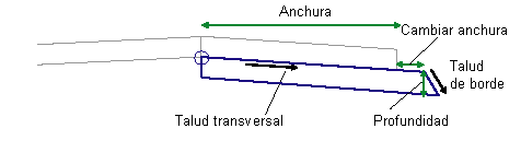

Este subensamblaje permite crear una estructura de pavimento simple con códigos de forma, vínculo y punto que puede definir el usuario.
Es posible utilizar este subensamblaje como un carril o arcén mediante los parámetros de peralte del talud. La anchura y la elevación del borde exterior pueden calcularse en función de una alineación y perfil opcionales. Este subensamblaje puede estar apilado debajo de otro para formar varias capas o empalmado lado a lado para formar varios carriles con o sin discontinuidades de pendiente. Si varios subensamblajes EstructuraGenéricaPavimento se encuentran apilados, el talud inferior puede utilizarse como talud superior de las capas posteriores. De modo opcional, la anchura de la parte inferior del subensamblaje posterior puede asignarse como la anchura del subensamblaje anterior.
El punto de enlace se encuentra en el borde superior interior de la estructura de pavimento.
Nota: todas las dimensiones se ofrecen en metros o en pies a menos que se indique lo contrario. Todos los taludes se expresan en forma de recorrido por altura (por ejemplo, 4 : 1), a menos que se indiquen como un porcentaje de talud mediante el signo “%”.

Lado | Indica hacia qué lado se inserta el subensamblaje. | Izquierda / Derecha |
Anchura superior | Anchura total del vínculo superior, incluida la anchura de cambio real. | Numérico, positivo |
Anchura inferior | Anchura inferior total de la estructura de pavimento, incluida la anchura de cambio y la anchura producida por la desviación de la cara exterior. | Numérico, positivo |
Profundidad | Profundidad desde el vínculo superior hasta el inferior | Numérico, positivo |
Talud transversal | Talud transversal de la estructura. | Numérico |
Este subensamblaje genera un subensamblaje estructural que permite especificar distintos parámetros. El usuario puede definir todos los puntos, vínculos y códigos de forma según convenga. Además, este subensamblaje puede obtener los taludes a partir de un parámetro de objetivo (perfil) o del peralte especificado en la alineación. También puede asignar la anchura a partir de un desfase de alineación.
Mientras se define un ensamblaje, es posible asignar la anchura del subensamblaje anterior (indicado arriba), además de un cambio de anchura en el subensamblaje, de manera que sea posible la creación de capas escalonadas.
