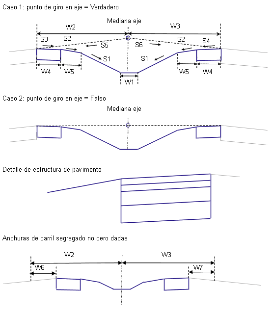

Este subensamblaje crea una representación de sección transversal de una mediana rebajada con arcenes interiores utilizando la terminación vertical de la sub-base del arcén.
Admite el giro de peralte en torno al punto de enlace en el eje o en torno a la elevación del punto de enlace en los bordes interiores de la calzada. La estructura del pavimento en las porciones pavimentadas del arcén sigue las normas descritas en "Estructura del pavimento en las secciones pavimentadas", en la Ayuda de Autodesk Civil 3D.
Tabla de anchuras Tabla de taludes
W1
Cuneta
S1
Cuneta del talud interior
W2
Mediana izquierda
S2
Talud de arcén sin pavimentar
W3
Mediana derecha
S3
Peralte interior izquierdo
W4
Arcén
S4
Talud del arcén del peralte interior derecho
W5
Berma
S5
Talud del carril exterior izquierdo
W6
Carril segregado izquierdo
S6
Talud del carril exterior derecho
W7
Pendiente de giro derecho
Enlace

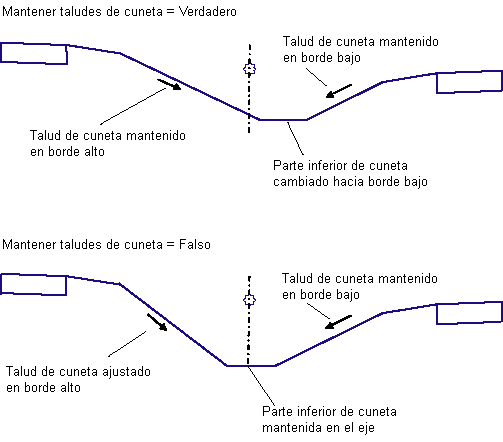

Mantener talud de cuneta
En los casos en los que los puntos del talud de la parte superior de la cuneta se encuentran en elevaciones desiguales, selecciona si se debe mantener la pendiente del talud de la cuneta y permitir que la posición de ésta se desplace o si se debe mantener la cuneta en el centro y ajustar la pendiente del talud en el borde alto.
Lista de selección
Mantener pendientes de talud de cuneta, desplazar cuneta del centro
¿Punto de giro en eje?
Seleccione si el punto de giro y la rasante se encuentran en el eje sobre la cuneta de la mediana o si se mantienen en los bordes interiores de la calzada

Este subensamblaje no se puede insertar por separado para los lados izquierdo y derecho. Crea la mediana a ambos lados del punto de enlace.
Punto de giro de peralte
La mediana se puede configurar de manera que el punto de giro de peralte se encuentre en el eje o en los bordes interiores de las calzadas. Si se usa el giro de eje, los taludes de peralte de los carriles exteriores izquierdo y derecho se obtienen a partir de las especificaciones de peralte de la línea base, y las elevaciones de los bordes interiores de las calzadas se calculan aplicando estos taludes a las anchuras de la mediana izquierda y derecha desde el punto de enlace. Si no se usa el giro de eje, los bordes de las calzadas se mantienen en la elevación del punto de enlace.
Elevaciones y taludes de la cuneta
El peralte y los carriles de giro pueden hacer que los taludes de la parte superior de la cuneta se encuentren a distintas elevaciones en los lados izquierdo y derecho, lo que genera una cuneta asimétrica. Existen dos opciones para resolver esta situación. Si Mantener talud de cuneta se ha definido como Verdadero, los taludes de la cuneta dados se mantienen constantes en ambos lados y la parte inferior de la cuneta se desplaza alejándose del eje hacia el lado inferior. Si se ha definido como Falso, la parte inferior de la cuneta se centra en torno al eje de la mediana, el talud dado se mantiene en el lado inferior y el talud se ajusta para hacerlo coincidir en el lado superior.
Tratamiento del arcén
Las partes pavimentadas de los arcenes siguen los taludes definidos para los arcenes interiores derecho e izquierdo en las especificaciones de peralte de la alineación de la línea base. Estos taludes se aplican hacia dentro desde los bordes interiores de las calzadas. Las partes sin pavimentar de los arcenes se fijan en el valor dado del % de talud del arcén sin pavimentar.
