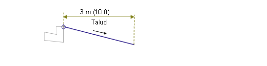

Operación en modo de diseño
En el modo de diseño, este subensamblaje muestra el vínculo con el talud dado para una distancia horizontal de 3 metros o 10 pies.
