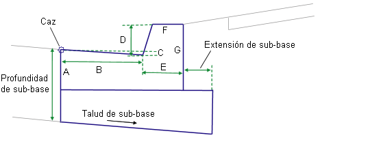

Este subensamblaje inserta vínculos para un bordillo y un caz de hormigón de forma estándar con sub-base.
Los parámetros de entrada definidos por el usuario controlan las dimensiones de la forma.

Dimensión A
(mm/pulgadas)
Profundidad del caz en el punto superior
Numérico, positivo,
distinto de cero
175 mm
7 pulgadas
Dimensión B
(mm/pulgadas)
Anchura desde el punto superior del caz hasta la línea de caudal del caz
400 mm
16 pulgadas
Dimensión C
(mm/pulgadas)
Profundidad desde el punto superior del caz hasta la línea de caudal del caz
Numérico, positivo,
distinto de cero
25 mm
1 pulgadas
Dimensión D
(mm/pulgadas)
Altura del bordillo desde la línea de caudal del caz hasta la parte superior del bordillo
Numérico, positivo,
distinto de cero
150 mm
6 pulgadas
Dimensión E
(mm/pulgadas)
Anchura desde la línea de caudal del caz hasta la parte posterior del bordillo
Numérico, positivo,
distinto de cero
200 mm
8 pulgadas
Dimensión F
(mm/pulgadas)
Anchura de la parte superior del bordillo
Numérico, positivo,
distinto de cero
150 mm
6 pulgadas
Dimensión G
(mm/pulgadas)
Altura de la parte posterior del bordillo
Numérico, positivo,
distinto de cero
325 mm
13 pulgadas
Comportamiento
Los vínculos del bordillo y el caz se insertan en función de las dimensiones de los parámetros de entrada Dimensión A – Dimensión F. Todas las dimensiones deben tener valores positivos distintos de cero. Si se especifica una profundidad de sub-base distinta de cero, la capa sub-base se inserta en la parte posterior del bordillo y se prolonga a lo largo de la anchura de la extensión de sub-base. La capa sub-base se cierra en la parte posterior e inferior del bordillo, como se muestra en el diagrama.
