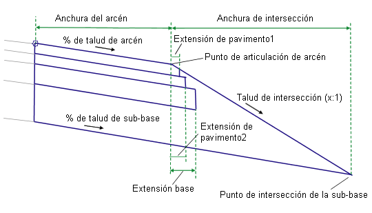

Anchura del arcén
Anchura desde el punto de enlace hasta el punto de articulación del arcén

Tipo de intersección de sub-base Seleccione si desea mantener el vínculo de intersección en un talud fijo con una anchura variable o en una anchura fija con un talud variable Lista de selección: a) Mantener talud, ajustar anchura, b) Mantener anchura, ajustar talud Mantener talud, ajustar anchura
Talud/anchura de intersección
El valor fijo del talud (x : 1) o la anchura fija del vínculo de intersección que se utiliza cuando se usan las opciones “Mantener talud” o “Mantener anchura”.

Extensión de pavimento1
Anchura por la que la capa Pavimento1 se extiende más allá del punto de articulación del arcén. La parte inferior de la capa Pavimento1 no debe extenderse más allá de la pendiente del talud del arcén.
Numérico, positivo
0.0
Extensión de pavimento2
Anchura por la que la capa Pavimento2 se extiende más allá del punto de articulación del arcén. Debe ser mayor o igual que la extensión de Pavimento1. La capa Pavimento2 no debe extenderse más allá de la pendiente del talud del arcén.
Numérico, positivo
0.0
Extensión base
Anchura por la que la capa Base se extiende más allá del punto de articulación del arcén. Debe ser mayor o igual que la extensión de Pavimento2. La capa Base no debe extenderse más allá de la pendiente del talud del arcén.
Numérico, positivo
0.0

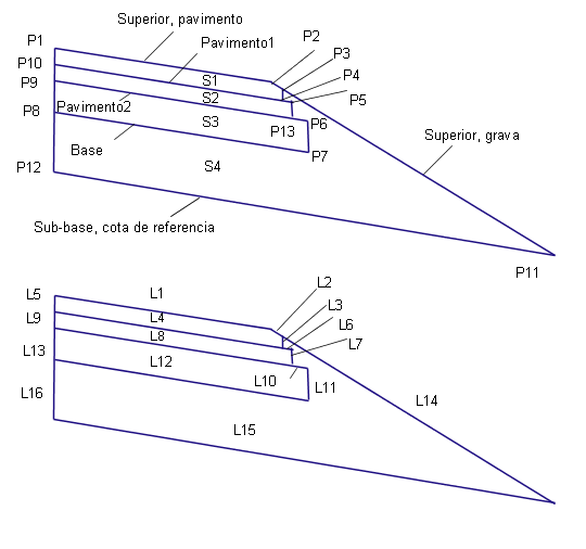

Códigos de punto, vínculo y forma
En la siguiente tabla se muestran los códigos de punto, de vínculo y de forma de este subensamblaje que tienen códigos asignados. Los códigos de punto, de vínculo y de forma de este subensamblaje que no tienen códigos asignados no se incluyen en esta tabla.
Tipo
Código
Descripción
P2
EPS
Borde del arcén, rasante
P4
EPS_Pave1
Borde del arcén en Pavimento1
P13
EPS_Pave2
Borde del arcén en Pavimento2
P7
EPS_Base
Borde del arcén en Base
P11
Daylight_Sub
Vértice de la sub-base
L1, L2
Top, Pave
Rasante pavimentada
L4
Pave1
L8
Pave2
L12
Base
L15
SubBase
Datum
L14
Top, Gravel
Rasante sin pavimentar
Otros vínculos
El mostrado a continuación
S1
Pave1
S2
Pave2
S3
Base
S4
SubBase
Diagrama de codificación
