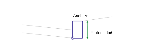

Este subensamblaje crea un bordillo simple en el borde de la carretera. Éste puede asociarse al borde exterior del pavimento o al borde de una mediana en la parte interior.
Éste es uno de los subensamblajes de un grupo de subensamblajes iniciales que se utilizan para el modelado simple de carreteras, así como para los aprendizajes y la formación.

En el primer caso, el punto de enlace se encuentra en la cara frontal del bordillo y en el segundo caso, en la cara posterior.

Anchura
Anchura del bordillo
Numérico, positivo
0.225 m
0.75 pies
Profundidad
Profundidad del bordillo
Numérico, positivo
0.45 m
1.5 pies

El subensamblaje construye una forma rectangular para un bordillo simple, con el punto de enlace en el borde interior inferior del bordillo.
