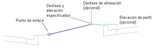

Éste es un subensamblaje de uso general para conectar un vínculo desde el punto de enlace hasta un desfase y elevación indicados.
Una alineación se puede sustituir por el desfase y un perfil por la elevación.
Enlace
El punto de enlace se encuentra al comienzo del vínculo. La orientación del vínculo está determinada por la ubicación del desfase indicado y la elevación respecto al punto de enlace.

Se añade un vínculo desde el punto de enlace hasta el desfase y elevación indicados.
Operación en modo de diseño
En el modo de diseño, este subensamblaje muestra un vínculo horizontal utilizando como anchura los parámetros de entrada indicados para el desfase.
Códigos de punto, vínculo y forma
Ninguno.
Diagrama de codificación
