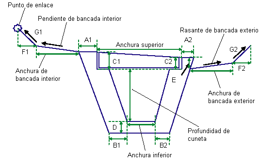

Este subensamblaje crea una estructura de cuneta para añadir a los lados izquierdo o derecho del subensamblaje.
De manera opcional, este subensamblaje puede añadir vínculos de intersección en cualquier lado de la estructura.

Parámetro Descripción Tipo Valor por defecto
Lado
Permite especificar que se va a insertar el subensamblaje en el lado derecho o izquierdo del punto de enlace.
Izquierda / Derecha Derecha
Profundidad de cuneta Profundidad interior de la cuneta Numérico, positivo
2.0 pies
0.6 m
Anchura inferior Anchura inferior de la cuneta Numérico, positivo
1.0 pies
0.3 m
Anchura superior Abertura de cuneta en la tapadera Numérico, positivo
2.0 pies
0.6 m
Hueco de tapadera Hueco entre los lados de la tapadera y los muros interiores Numérico, positivo
0 pies
0m
A1 Grosor del muro interior superior cerca de la tapadera Numérico, positivo
0.45 pies
0.15 m
B1 Grosor del muro interior de la estructura de cuneta Numérico, positivo
0.6 pies
0.2 m
C1 Profundidad interior de la tapadera Numérico, positivo
0.6 pies
0.2 m
D Profundidad en la base inferior de la cuneta Numérico, positivo
0.6 pies
0.2 m
Anchura de bancada interior Anchura de la bancada interior (opcional). Especifique CERO para omitir la bancada. Numérico, positivo
1.5 pies
0.5 m
Pendiente de bancada interior Pendiente transversal de la bancada interior (opcional). Se mide desde el borde de la estructura de la cuneta; un talud positivo indica una bancada que se levanta desde la cuneta. Numérico, tipo de pendiente 4%
F1 Anchura del vínculo de talud exterior de cuneta interior (opcional). Especifique CERO para omitir el vínculo de talud exterior de cuneta. Numérico
1.0 pies
0.3 m
G1 Talud del vínculo de talud exterior de cuneta interior (opcional). Se mide desde la estructura de la cuneta; un talud positivo indica un vínculo que se levanta desde el punto inicial. Numérico, tipo de talud 1:1
A2 Grosor del muro exterior superior cerca de la tapadera Numérico, positivo
0.45 pies
0.15 m
B2 Grosor del muro exterior de la estructura de cuneta Numérico, positivo
0.6 pies
0.2 m
C2 Profundidad exterior de la tapadera Numérico, positivo
0.45 pies
0.15 m
E Profundidad del punto de bisagra donde se encuentra el inicio de los vínculos de bancada exterior/talud exterior de cuneta Numérico, positivo
0 pies
0 m
Anchura de bancada exterior Anchura de la bancada exterior (opcional). Especifique CERO para omitir la bancada. Anchura de bancada exterior
3.5 pies
1.1m
Rasante de bancada exterior Pendiente transversal de la bancada exterior (opcional). Se mide desde el borde de la estructura de la cuneta; un talud positivo indica una bancada que se levanta desde la cuneta. Rasante de bancada exterior 4%
F2 Anchura del vínculo de talud exterior de cuneta exterior (opcional). Especifique CERO para omitir el vínculo de talud exterior de cuneta. Numérico, positivo 0.3
G2 Talud del vínculo de talud exterior de cuneta exterior (opcional). Se mide desde la estructura de la cuneta; un talud positivo indica un vínculo que se levanta desde el punto inicial. Numérico, tipo de talud 1 : 1

Este subensamblaje genera la forma de una estructura de cuneta, tal y como aparece en la ilustración anterior. Para omitir los vínculos de intersección y de bancada, introduzca un valor cero en los parámetros de anchura correspondientes.
Operación en modo de diseño
En modo de diseño, este subensamblaje se dibuja según se ha definido mediante los parámetros de entrada, a partir del punto de enlace.
