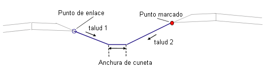

Este subensamblaje crea una representación de sección transversal de una mediana rebajada entre el punto de enlace y un punto marcado nombrado previamente.
Utilice primero el subensamblaje MarcarPunto si el punto de conexión no se ha marcado aún.
Enlace
El punto de enlace se encuentra en el borde exterior del talud de la cuneta de la mediana de la izquierda o la derecha, y el punto marcado definido previamente debe estar en el borde exterior opuesto. No importa cuál de los puntos está a la izquierda o la derecha del otro.

Se determinan las ubicaciones del punto de enlace y el punto marcado. El punto marcado puede encontrarse a la derecha o a la izquierda del punto de enlace. Los vínculos se extienden hacia dentro con el Talud 1 desde el punto de enlace y con el Talud 2 desde el punto marcado hasta que se intersecan. Si se especifica la anchura de la cuneta, se ajusta un vínculo de parte inferior de la cuneta horizontal en las pendientes de los taludes que se intersecan.

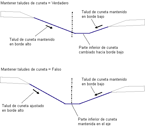

Taludes de la cuneta
Las partes superiores de los taludes de la cuneta pueden estar a diferentes elevaciones en los lados izquierdo y derecho, lo que da como resultado una cuneta asimétrica. Existen dos opciones para resolver esta situación. Si Mantener talud de cuneta se ha definido como Verdadero, los valores de Talud 1 y Talud 2 se mantienen en los dos lados y la parte inferior de la cuneta se desplaza alejándose del eje hacia el lado inferior. Si se ha definido como Falso, la parte inferior de la cuneta se centra en torno al desfase del punto medio entre las partes superiores de los taludes, el talud dado se mantiene en el lado inferior y el talud se ajusta para hacerlo coincidir en el lado superior.
