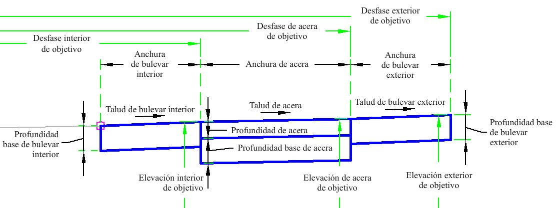

El subensamblaje SidewalkSlopesAndBase crea vínculos para una acera de hormigón con bulevares interiores y exteriores.
Enlace
El punto de enlace se encuentra en el borde interior del bulevar interior. El subensamblaje SidewalkSlopesAndBase suele enlazarse a una parte trasera de bordillo o a un borde de pavimento.

Los vínculos de la franja de hierba interior, la acera y los bulevares de hierba exteriores se insertan hacia fuera desde el punto de enlace con el talud dado. Las franjas de hierba se pueden omitir especificando una anchura igual a cero.
De modo opcional, para definir las anchuras de distintos elementos, se pueden establecer vínculos a desfases de alineaciones. Asimismo, los taludes transversales se pueden derivar asociándose a perfiles de desfase.
Operación en modo de diseño
En modo de diseño, el subensamblaje muestra los vínculos que componen los bulevares, la acera y la base.
