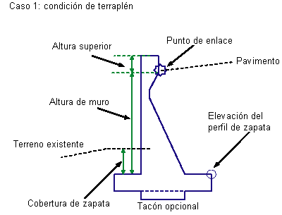

La altura del muro se determina entre la parte superior de la zapata y el punto de enlace de la elevación del terreno en una cara vertical, en el punto más alto. La anchura y profundidad de la zapata se miden en función de la altura del muro. La cara vertical del muro se encuentra a ¼ de la anchura de la zapata y la parte inferior del talud, a 300 mm del otro borde. El tacón opcional se encuentra justo en el centro de la zapata a 300 mm de profundidad y 600 mm de amplitud.

Este subensamblaje puede insertarse en el lado izquierdo o en el derecho. El punto de enlace es distinto según la condición de desmonte o de terraplén. En terraplén, se supone que el punto de enlace se encuentra donde la rasante se cruza con la cara interior del muro, a una distancia por debajo de la parte superior del muro igual al parámetro Altura superior. En condición de desmonte, se supone que el punto de enlace se encuentra donde la rasante se cruza con la cara interior, sobre la parte superior de la zapata a una distancia igual al parámetro Cobertura de zapata. La altura del muro está determinada por la entrada de Altura de muro o de Perfil.
En condición de terraplén, la cara del muro en talud se dirige al centro de la carretera. En condición de desmonte, la cara del muro en talud se encuentra fuera de la carretera, hacia el terreno retenido. Si la opción Tacón se establece en No, la base de la zapata es un vínculo horizontal simple. Si se ha utilizado la opción Tacón, se crearán vínculos que definan el tacón opcional.
Operación en modo de diseño
En modo de diseño, el subensamblaje dibuja la forma del muro de contención según lo especificado por los valores de los parámetros de entrada, suponiendo que el subensamblaje está en una condición de terraplén.

Diagrama de codificación
Condición de terraplén
Condición de desmonte
