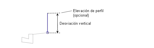

VínculoVertical
Este subensamblaje es una utilidad con finalidad general que permite añadir un vínculo de superficie vertical por desviación vertical.
Se puede usar un perfil al crear un modelo de obra lineal con el fin de permitir una desviación vertical variable.
Enlace
El punto de enlace se encuentra en el borde interior del vínculo. Este subensamblaje se puede insertar en la dirección izquierda o derecha con respecto al punto de enlace.

Comportamiento
Se añade un vínculo vertical desde el punto de enlace para la desviación vertical dada. Si se asigna un nombre de perfil a la desviación vertical, el final del vínculo coincidirá con la elevación del perfil.
Operación en modo de diseño
En el modo de diseño, este subensamblaje muestra el vínculo para la +/- desviación vertical dada.
Códigos de punto, vínculo y forma
Ninguno.
Diagrama de codificación
