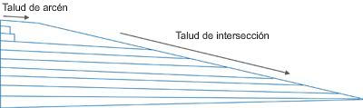

Este subensamblaje inserta un arcén que se puede utilizar para controlar el peralte. También admite la extensión de Capa de pavimento 2 y 3, así como la variación de pendiente en Cota de referencia.
El punto de enlace se encuentra en el borde interior del arcén, que normalmente está en el borde exterior de la calzada.
Nota: todas las dimensiones se ofrecen en metros o en pies a menos que se indique lo contrario. Todos los taludes se expresan como recorrido por altura (por ejemplo, 4:1), a menos que se indiquen como un porcentaje de talud mediante el signo “%”.

Orientación de talud de arcén |
Especifica si el talud se encuentra fuera del bombeo o hacia el bombeo. |
Lista de selección:
Fuera del bombeo |
Talud de arcén por defecto | Talud por defecto del arcén si no se ha especificado un talud de peralte. | Numérico, pendiente | -2.500% |
Tipo de intersección de sub-base | Seleccione si desea mantener el vínculo de intersección en un talud fijo con una anchura variable o en una anchura fija con un talud variable | Lista de selección: a) Mantener talud, ajustar anchura, b) Mantener anchura, ajustar talud | Mantener talud, ajustar anchura |
Talud de intersección | Valor del talud fijo del vínculo de intersección, usado si se emplea la opción anterior de talud | Numérico, positivo | 4 ( : 1) |

Este subensamblaje se inserta en la parte del punto de enlace especificada. Todos los vínculos siguen el talud especificado para el vínculo superior L1, con la excepción de L10. El vínculo L10 está determinado por la Profundidad interior de sub-base3 y el Peralte/Pendiente del vínculo L1, si no se indica una pendiente especificada por el usuario para L10.
En el modo de diseño, este subensamblaje muestra los vínculos que comprenden el arcén para una situación normal de carretera con bombeo. Si se especifican valores de talud numéricos para el % de talud del arcén y de la sub-base, los vínculos se muestran con los valores de talud dados. De lo contrario, se utilizan los taludes por defecto del -2.50%.
