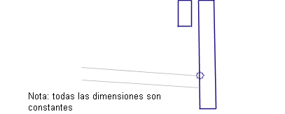

BarreraBásica
Este subensamblaje crea una forma de barrera simple en el ensamblaje.
Éste es uno de los subensamblajes de un grupo de subensamblajes iniciales que se utilizan para el modelado simple de carreteras, así como para los aprendizajes y la formación.

El punto de enlace se encuentra en el borde interior de la pilastra al nivel de la rasante.

El subensamblaje construye dos formas rectangulares para la pilastra y el raíl. Las dimensiones son fijas y el usuario no las puede cambiar. La pilastra se extiende hacia abajo desde el punto de enlace, cubriendo una distancia fija bajo la rasante.
Operación en modo de diseño
En el modo de diseño, este subensamblaje dibuja la pilastra y la baranda con dimensiones fijas.
Códigos de punto, vínculo y forma
El código “Guardrail” se asigna a todos los puntos. No se asigna ningún código de vínculo ni de forma.
