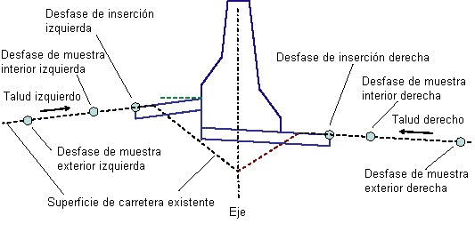

SuperposiciónMedianaAsimétrica
Este subensamblaje ensancha una carretera dividida existente extendiéndola desde los bordes del carril de circulación hacia el interior de una mediana rebajada, con una barrera asimétrica en el eje para resolver las diferencias de elevación. Incluye una opción para asociar la elevación de la parte superior de la barrera a un perfil predefinido.
Enlace
El punto de enlace es el centro de la base de la barrera.
Parámetros de entrada
Nota: todas las dimensiones se ofrecen en metros o en pies a menos que se indique lo contrario. Todos los taludes se expresan como recorrido por altura (por ejemplo, 4:1), a menos que se indiquen como un porcentaje de talud mediante el signo “%”.

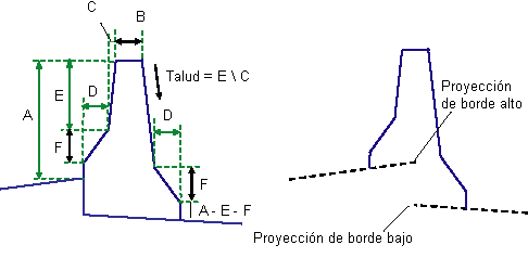

Dimensión A (mm o pulgadas)
Altura de la barrera desde la base del borde alto de la mediana hasta la parte superior de la barrera.
Numérico, positivo
810 mm
32 pulgadas
Dimensión B (mm o pulgadas)
Como se muestra en el diagrama.
Numérico, positivo
232
9 pulgadas
Dimensión C (mm o pulgadas)
Numérico, positivo
59 mm
2 pulgadas
Dimensión D (mm o pulgadas)
Numérico, positivo
125 mm
5 pulgadas
Dimensión E (mm o pulgadas)
Numérico, positivo
557 mm
22 pulgadas
Dimensión F (mm o pulgadas)
Numérico, positivo
178 mm
7 pulgadas

Parámetros de salida
Ninguno.
Comportamiento
Los taludes izquierdo y derecho se calculan entre los puntos de muestra de cada lado. Las líneas de los puntos de corte se extienden hacia dentro con estos taludes hasta el eje. El lado con la elevación más alta en el eje determina el lado de control para la altura mínima de la barrera.
El desfase de la base de la barrera en el borde alto se calcula en función de las dimensiones dadas. La capa de superposición del borde alto se extiende desde el punto de corte hasta este desfase.
La capa de superposición del borde bajo se extiende desde el punto de corte hasta el desfase de la base de la barrera en el borde alto.
La barrera se construye desde el punto base del borde alto y cierra hasta la parte superior de la capa de superposición en el borde bajo, como se muestra en el diagrama.
Si se especifica un perfil de la parte superior de la barrera como parámetro de objetivo, este perfil controla la altura de la barrera. La dimensión E puede variar para alcanzar esta altura.

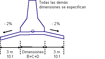

Operación en modo de diseño
En el modo de diseño, se dibujan una mediana y una barrera simétricas con las dimensiones fijas mostradas a continuación. Esta es la misma figura que se dibuja en el modo de diseño para el subensamblaje SuperposiciónMedianaSimétrica.
