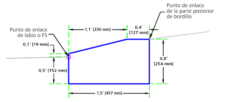

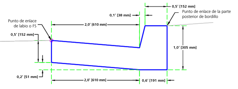

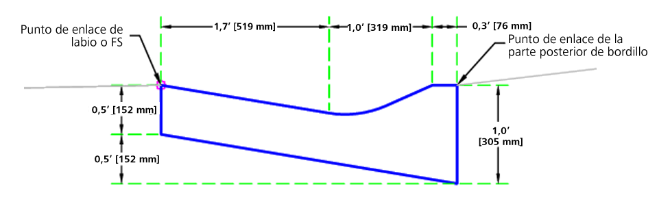

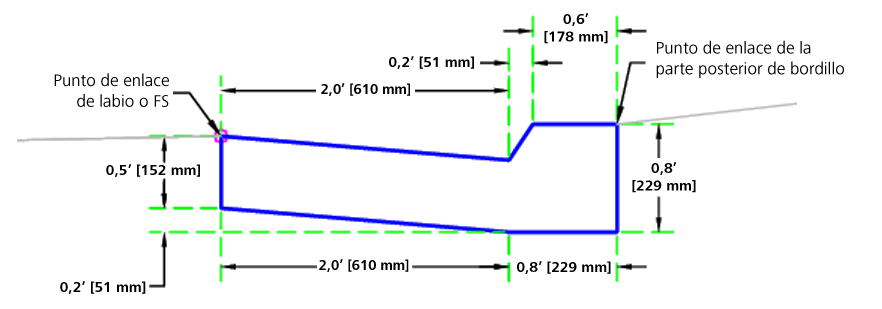

El subensamblaje BordillosCaltrans inserta vínculos para crear bordillos y caces en función del plano estándar del Departamento de Transporte de California (Caltrans) RSP A87A.
Debe comprobar que las dimensiones utilizadas coinciden con su interpretación del plano estándar.
Bordillos del Caltrans A1-6 y A1-8

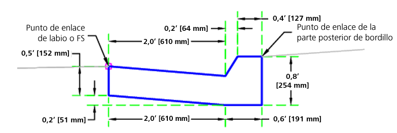

Bordillos del Caltrans A2-6 y A2-8
Bordillos del Caltrans A3-6 y A3-8

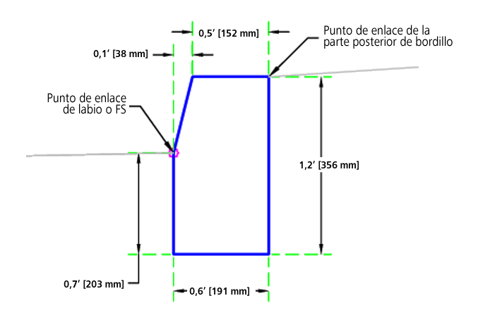

Bordillos del Caltrans B1-4 y B1-6
Bordillos del Caltrans B2-4 y B2-6

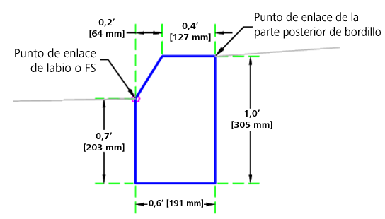

Bordillo de Caltrans B-4

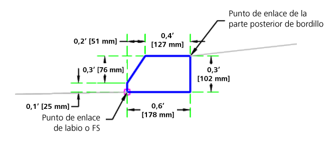

Bordillos del Caltrans D-4 y D-6

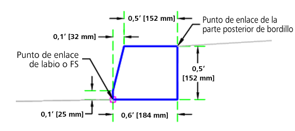

Bordillo del Caltrans E
