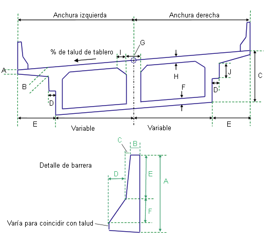

Parámetro
Descripción
Tipo
Valor por defecto
Anchura de carril izquierdo
Anchura de los carriles izquierdos de la losa del puente
Numérico, positivo
5.34 m
17.8 pies
Anchura de carril derecho
Anchura de los carriles derechos de la losa del puente
Numérico, positivo
5.34 m
17.8 pies
Talud de losa - Usar peralte
Precisa el uso del talud de peralte para el talud de la losa del puente.
Lista de opciones: No, Talud de carril exterior izquierdo, Talud de carril interior izquierdo
Talud del carril exterior izquierdo
Talud de losa por defecto
Precisa el talud por defecto para la losa del puente
Numérico, positivo
2.0%
Incluir barreras
Omitir barreras
Permite incluir u omitir barreras a cada lado de la losa del puente.
Incluir / Omitir
Incluir
Dimensión A
Grosor de la losa en el borde
Numérico, positivo
0.200 m
0.667 pies
Dimensión B
Grosor de la losa en el ala
Numérico, positivo
0.300 m
1.0 pies
Dimensión C
Profundidad total desde la rasante hasta la parte inferior del sofito
Numérico, positivo
1.8 m
6.0 pies
Dimensión D
Anchura del paso
Numérico, positivo
0.150 m
0.5 pies
Dimensión E
Anchura de ala total
Numérico, positivo
1.425 m
4.75 pies
Dimensión F
Grosor de la viga inferior
Numérico, positivo
0.170 m
0.5625 pies
Dimensión G
Grosor de la viga central
Numérico, positivo
0.250 m
0.833 pies
Dimensión H
Grosor de la viga superior
Numérico, positivo
0.210 m
0.7 pies
Dimensión I
Anchura de la esquina superior de la viga interior
Numérico, positivo
0.300 m
1.0 pies
Dimensión J
Altura del paso
Numérico, positivo
0.600 m
2.0 pies
Barrera A (mm o pulgadas)
Altura de la barrera en el centro de la mediana
Numérico, positivo
810 mm
32 pulgadas
Barrera B (mm o pulgadas)
Como se muestra en el diagrama
Numérico, positivo
131 mm
4.5 pulgadas
Barrera C (mm o pulgadas)
Numérico, positivo
59 mm
2 pulgadas
Barrera D (mm o pulgadas)
Numérico, positivo
125 mm
5 pulgadas
Barrera E (mm o pulgadas)
Numérico, positivo
557 mm
22 pulgadas
Numérico, positivo
178 mm
7 pulgadas

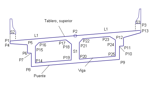

Códigos de punto, vínculo y forma
En la siguiente tabla se muestran los códigos de punto, de vínculo y de forma de este subensamblaje que tienen códigos asignados. Los códigos de punto, de vínculo y de forma de este subensamblaje que no tienen códigos asignados no se incluyen en esta tabla.
Punto, vínculo o forma
Código
Descripción
P1, P3
EBD
Borde de la losa del puente
P2
Crown_Deck
Punto de bombeo sobre la losa del puente
L1
Deck, Top
Bridge
Todos los vínculos de subestructura de puente exteriores
Girder
Todos los vínculos de subestructura de puente interiores
Todos los vínculos de barrera
Barrier
S1
Bridge
S2, S3
Barrier
Diagrama de codificación
