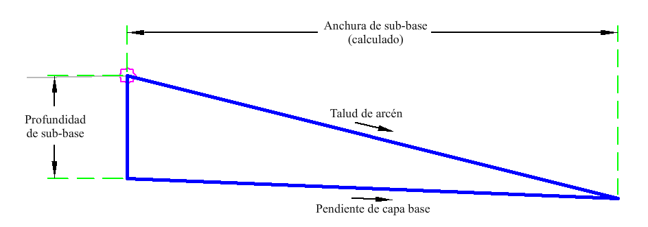

El arcén se inserta para la profundidad de arcén, el talud de arcén y la capa base de arcén dados. La anchura se calcula donde se intersecan el talud de arcén y la capa base de arcén. A continuación, se calculan los puntos, los vínculos y las formas.

P1 Hinge, TopInsidePCode, Top Código de punto interior superior
P2 BottomInsidePCode Código de punto interior inferior
P3 Daylight_Sub, OutsidePCode, Top Daylight Subgrade, Outside Point Code
L1 DepthLinkCode Código de vínculo de profundidad
L2 Top, TopLinkCode Código de vínculo superior
L3 Datum, BottomLinkCode Código de vínculo inferior
S1 MaterialCode Código de materiales
Diagrama de codificación
