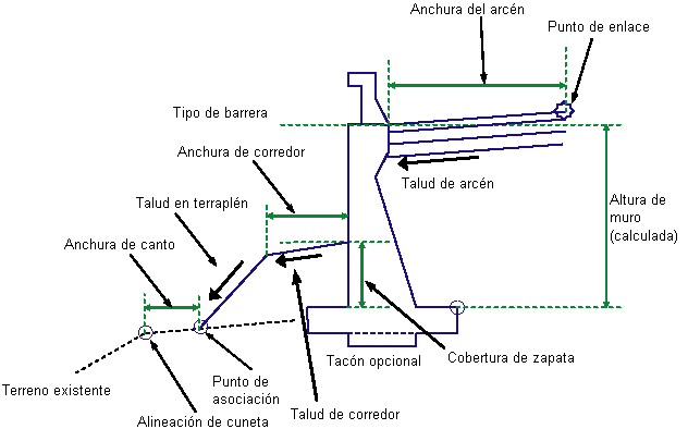

Este subensamblaje permite insertar una estructura de muro de contención con un arcén pavimentado y con taludes de unión especiales para asociarse a una cuneta existente.
Este subensamblaje puede colocar una barrera opcional en la parte superior del muro y un tacón opcional debajo de la zapata.
El punto de enlace se encuentra en el interior del arcén.

La altura del muro se determina entre la parte superior de la zapata y el punto de enlace de la elevación del terreno en la cara vertical, en el punto más alto. El talud del muro, la anchura de la zapata, el desfase de la cara vertical del muro, las dimensiones de tacón opcionales y la ubicación del centro del tacón son todo funciones de la altura del muro.

Este subensamblaje puede insertarse en el lado izquierdo o en el derecho. Se supone que el punto de enlace se encuentra en el borde de la calzada del diseño, a partir del cual se dibujan los arcenes pavimentados tal y como se especifica en el subensamblaje.
Para determinar la elevación de la parte superior de la zapata, se trabaja hacia el interior desde el punto de unión hasta el borde interior de la acera y, a continuación, se extrae la cobertura de zapata del vínculo de unión en el desfase de la esquina de la zapata exterior. La altura del muro (H) se calcula entre el borde exterior del arcén y la parte superior de la zapata. Si la opción Tacón se establece en No, la base de la zapata es un vínculo horizontal simple. Si se utiliza la opción Tacón, se insertan los vínculos que definen el tacón opcional.
Nota: se deja una separación minúscula (0.001 por metro) entre las capas de pavimento y la cara interior del muro. Esto se realiza para facilitar un análisis de materiales mediante el elemento de cubicación, tal y como se muestra a continuación.
En modo de diseño, el subensamblaje dibuja la forma del muro de contención según lo especificado por los valores de los parámetros de entrada, suponiendo que el subensamblaje está en una condición de terraplén.
