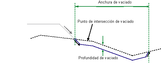

Este subensamblaje permite insertar vínculos paralelos que definen la parte inferior de la capa de vaciado debajo de una superficie especificada. El vaciado comienza en el punto de inserción, justo debajo de la superficie especificada. Se inserta un vínculo de talud interior de cuneta desde el punto de inserción al lado especificado en los parámetros de entrada. Este vínculo se dibuja hasta que la diferencia de elevación entre su punto más bajo y el terreno existente sea igual a la “profundidad de vaciado”.
Del mismo modo, se dibuja un vínculo de talud exterior de cuneta desde la superficie de la capa superior del suelo a un desfase especificado por la “anchura de vaciado” desde el punto de inserción. La profundidad de este vínculo es tal que la diferencia de elevación en la parte inferior del vínculo, con respecto a la superficie de la capa superior del suelo, es igual a la profundidad de vaciado.
A continuación, se introduce una serie de vínculos paralelos a la superficie de la capa superior del suelo especificada que se conectan por encima de dos nuevos vínculos para definir la capa de vaciado.
Para insertar vínculos verticales en el punto de inserción y/o en el otro extremo del vaciado, asigne al talud interior de cuneta y/o al talud exterior de cuneta el valor cero.
Operación en modo de diseño
En modo de diseño, se utilizan los parámetros de entrada para añadir vínculos de talud interior y exterior de cuneta. Al conectar las partes inferiores de estos dos vínculos, se añade una línea horizontal que representa la capa de vaciado.
